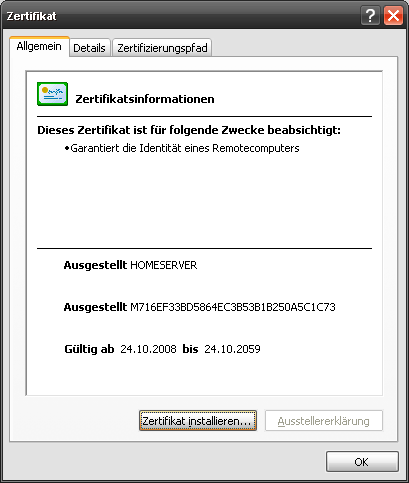

Eine weitere Fehlermeldung kommt auf dem PC (Medion), auf dem ich erfolglos versucht hatte die Connectorsoftware neu zu installieren, während des Zugriffs auf den Homeserver mit RDP. Die Meldung ist folgende: „Zertifikatfehler. Es konnte keine Sperrprüfung für das Zertifikat durchgeführt werden. Das Zertifikat bzw. die zugeordnete Kette ist ungültig (Code: 0X10000).“. Die Verbindung lässt sich dann, wie gesagt, trotzdem herstellen. – Könnte ich theoretisch mit leben.

zum Zertifikatsfehler ... mach mal einen Screenshot der Meldung und aller weiteren Infos die du darüber erreichen kannst

Screenshots habe ich angehängt.

Beim 2. Screenshot bitte auf "Zertifikat anzeigen" klicken und davon Screenshots (alle Tabs)

Drei Screenshots der 3 Tabs von "Zertifikat anzeigen" habe ich angehängt.

Das Zertifikat ist nicht OK .. frag mich jetzt nicht warum ...
So sollte es aussehen
ich schaue mal, ob ich eine Lösung finde
