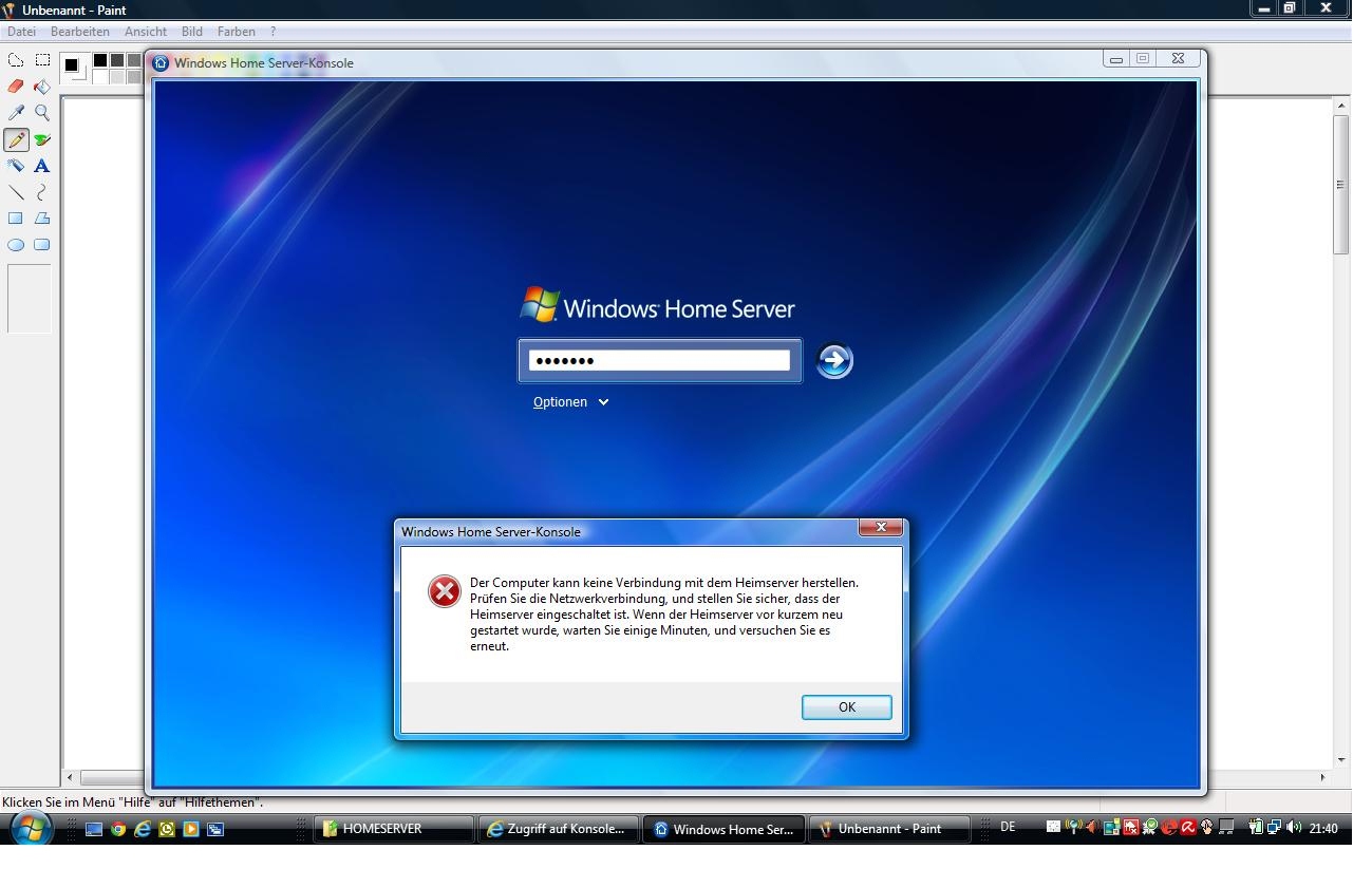

Anfang Januar 2012 wurde ich davon überrascht, dass mir der Zugriff auf die Home Server Konsole verweigert wurde. Ich komme zwar noch an meine Daten über „Freigegebene Ordner auf Server“, aber die Verwaltung des Home Servers ist mir nicht mehr möglich. Dieses Problem trifft auf alle 4 Clients zu.
Die Fehlermeldung welche erscheint nach dem ich mein Password eingeben habe lautet: „Der Computer kann keine Verbindung mit dem Heimserver herstellen. Prüfen Sie die Netzwerkverbindung, und stellen Sie sicher, dass der Heimserver eingesch...“. Mein Versuch den Zugang zur Konsole zu bekommen, indem ich an einem PC die Home Server Connector Software deinstalliere / installiere hat mir nur den Verlust des Taskleistensymbols für den Konsolenzugang eingebracht. Beim Versuch die Software zu installieren kommt die Meldung „Der Vorgang kann derzeit nicht abgeschlossen werden. Versuchen Sie es später erneut. Wenn das Problem weiterhin besteht wenden Sie sich an den Produktsupport.“
Nun habe ich im Forum schon viel recherchiert, einige ähnliche Probleme entdeckt aber für meinen konkreten Fall noch nichts Passendes entdecken können. Allerdings habe ich auch großen Respekt vor dem Vokabular welches im Forum benutzt wird und hoffe nur, dass wenn jemand in der Lage ist mir zu helfen, ich dies auch verstehen und umsetzen kann.

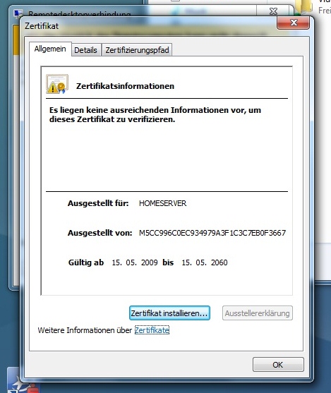

Re: Zugriff auf Konsole des Home Servers verweigert

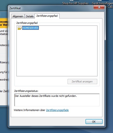

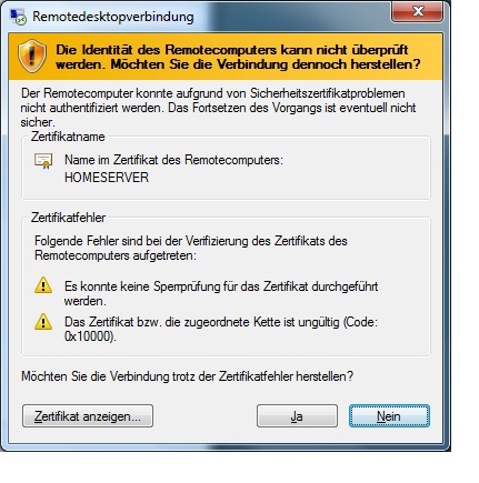

zum Zertifikatsfehler ... mach mal einen Screenshot der Meldung und aller weiteren Infos die du darüber erreichen kannst
Welche WHS-Version läuft auf dem Server und auf den Clients ... bitte exakt und nicht "vermutlich ist es ..."
Welch Farbe hat denn das WHS-Tray-Icon bei den Clients die in der Konsole nur grau dargestellt werden ?

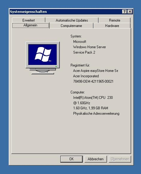

Screenshots habe ich angehängt.
In Systemeigenschaften habe ich bei "Allgemein" u.a. die Information bekommen, dass der WHS mit dem Service Pack 2 läuft - Screenshot habe ich angehängt.
Das WHS-Tray-Icon hat bei einem Client die Farbe rot. Bei dem zweiten Client existiert dieses Icon nach dem Versuch die Connectorsoftware neu zu installieren nicht mehr. Beide Clients werden in der Konsole grau dargestellt, haben aber ungehinderten Zugriff auf die Freigegebenen Ordner.

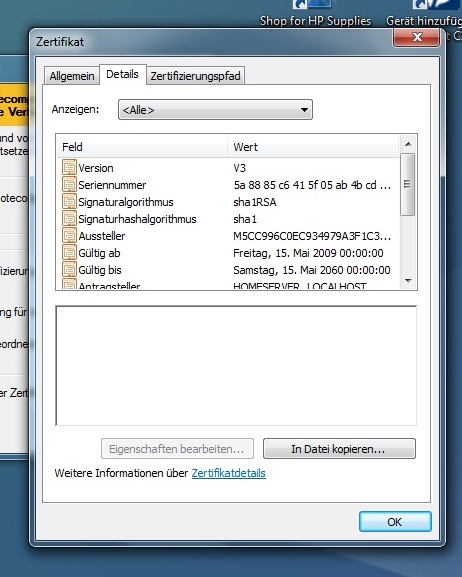

Es gibt kein SP2 beim WHS ... das ist ein Bezug auf das zugrunde liegende Server 2003.
Die Version des WHS auf dem Server kannst du in der Konsole > Einstellungen> Ressourcen erkennen ...wenn dort folgendes steht: Windows Home Server Remotezugriff: 6.0.3436.0 dann ist es die aktuelle Version ... sonst mach bitte einen Screenshot davon

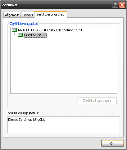

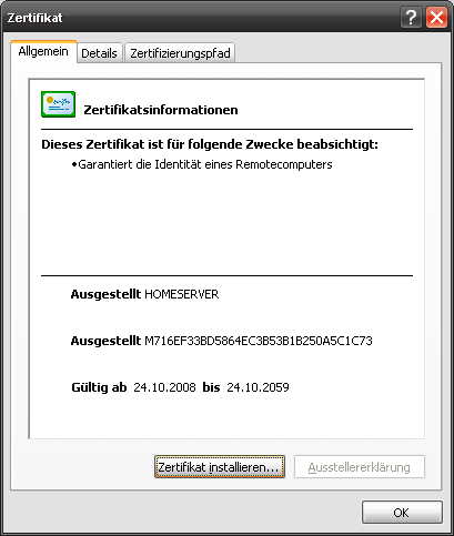

Beim 2. Screenshot bitte auf "Zertifikat anzeigen" klicken und davon Screenshots (alle Tabs)
und dann bitte noch die Version des Connectors auf dem PC wo das Tray-Icon Rot ist nachsehen ... z.B. die Version von C:\Programme\Windows Home Server\BackupEngine.exe

Es befindet sich die aktuelle Version des WHS auf dem Server - exakt die gleiche Nummer (6.0.3436.0) die Du mir geschrieben hast.
Drei Screenshots der 3 Tabs von "Zertifikat anzeigen" habe ich angehängt.
Die Version des Connectors auf dem PC, der in der Konsole ein graues Dasein fristet, ist identisch mit der Version des WHS.
- Zertifikat Zertifizierungspfad.jpg (111.05 KiB) 7838 mal betrachtet
- Zertifikat Details.jpg (136.12 KiB) 7838 mal betrachtet
- Zertifikat Allgemein.jpg (122.74 KiB) 7838 mal betrachtet
WHS: Acer Aspire easy Store H 340 mit 2 X 1TB (Hitachi), 1 X 2TB (Samsung) und 1 X 2TB (WDC)
Das Zertifikat ist nicht OK .. frag mich jetzt nicht warum ...
So sollte es aussehen ich schaue mal, ob ich eine Lösung finde
