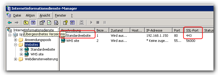

Was hast du evtl. am IIS verstellt/geändert?
Bitte überprüfe mal ob die Standardwebsite an Port 443 SSL gebunden ist (siehe Bild):
de_01_2012-04-24 17-08-58.png (20.62 KiB) 3107 mal betrachtet

Ich verwende andere Ports für HTTP und HTTPS, da noch andere Server in meinem Netz laufen und über den DSL-Router erreichbar sein müssen und ich keine Default-Ports verwenden will.

Dann musst du das für die Installation ändern und hinterher wieder rückgängig machen.
Allerdings kannst du das Problem doch grundsätzlich über den Router lösen. Am Router einen beliebigen anderen Port auf den WHS Port 443 bzw. 80 weiterleiten. Es gibt keine Grund die Ports am WHS ebenfalls zu ändern.

Danke für den Tip. Hat nun ohne Problem funktioniert.
