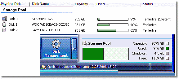

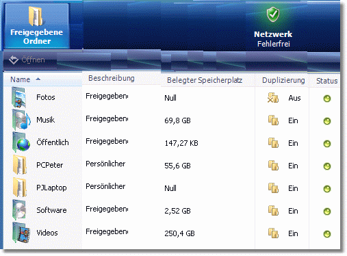

Schiebe zurzeit meine Vidiodateien von meinem PC-Park / externen USB-HDs in den standardmäßig vorhandenen freigegebenen Ordner: Video (Duplizierung: on)
und das bis heute ohne Probleme.
Vorhandener Speicherplatz
Heute Nacht lief ohne Problem noch eine Datensicherung, Speicherausgleich (siehe Bild) ausgeglichen , aber jetzt kann ich urpötzlich KEINE Dateien mehr in den Ordner Videos einstellen, geschweige denn einen Ordne erstellen, lapidar kommt die Meldung: [Schreibschutz oder Festplatte voll]
Ich bin wie immer per Remote auf dem WHS als Admin eingeloggt. Eine Überprüfung der anderen freigegebenen Ordern verlief problemlos: kann Ordner erstellen und somit Daten einstellen, auch ein Neustarten des WHS verlief ergebnislos
' ? Wo kann ich ansetzen bzw was mache ich falsch - Speicher dürfte doch wohl ausreichend zur Verfügung sein, oder ???

Wieviel Platz ist denn auf D: ?

Hi Martin ...
schau mal ..., anbei die INFO di Du brauchst
#? und was meinst Du nun ---
#? Wo ist der Speicherrest: 2,1 TB Speicher-Gesamt, Data: zeigt aber NUR 212 GB frei an; logisch wäre ja wie das Disk Management sagt mehr als 1 TB??
solong PJ

Deinen Hinweis zu diesem Beitrag hatte ich schon gelesen, hatte auf Grund der Tatsache auch immer nur "Häppchenweise" meine Videos überspielt, da ich zwischenzeitlich mal Probleme mit meinem WHS-RAM hatte, habe ich nur noch 2-3 Videos (<10GB) übertragen.
NUR , zurzeit kann ich zwar Dateien auf den WHS sichern , z.B: automatische Sicherung , oder als Nutzer auf Shared Folders on Server, NUR ich kann nicht einmal einen Ordner anlegen - [also fern der Annahme in einem Rutsch Daten über 208 GB] - im Ordner [Videos], jedesmal kommt die Meldung: [Schreibschutz oder Festplatte voll], zumal der WHS jetzt auch wieder meldet: Speicher ausgeglichen. Im Benutzerkonto habe ich auf alle Benutzer im Ordner Video KEINEN Vollzugriff eingerichtet, da ich als Admin NUR Dateien im Video -Ordner einstelle und ich doch automatisch über Remote imme die Berechtigung doch habe.
