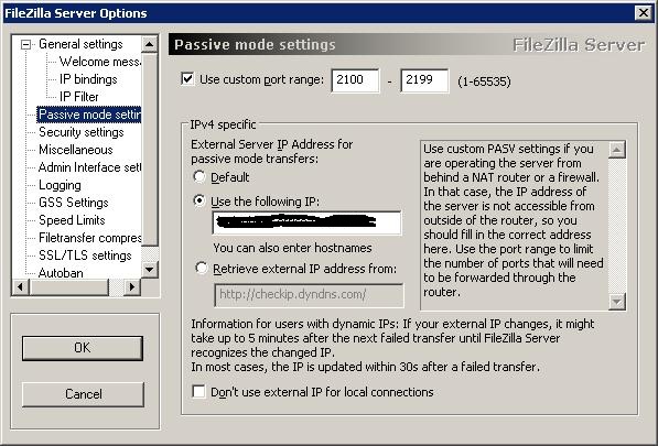

  • Festlegung welche Ports verwendet werden soll. Für die Controlverbindung ist Port 21 Standard, für Data kann man fast beliebige Ports wählen, sie müssen nur in Filezilla, der Windows-Firewall und im Router einheitlich eingetragen werden. Ich hab mich für die Ports 2100 bis 2199 entschieden.

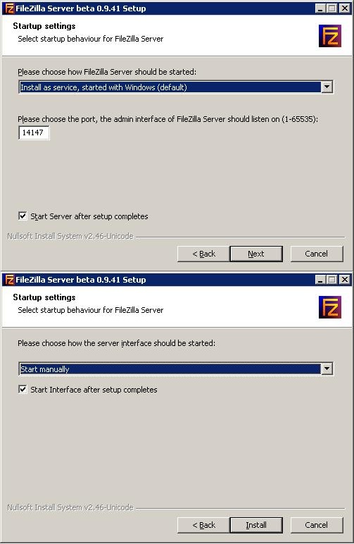

  • Installation:
  • Konfiguration von Filezilla (Menueintrag Settings) für passive Mode - da muß natürlich Eure DynDNS oder *.homeserver.com Adresse rein.

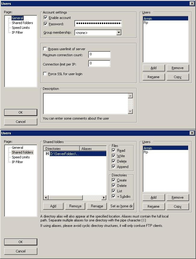

  • Benutzereinstellungen in Filezilla

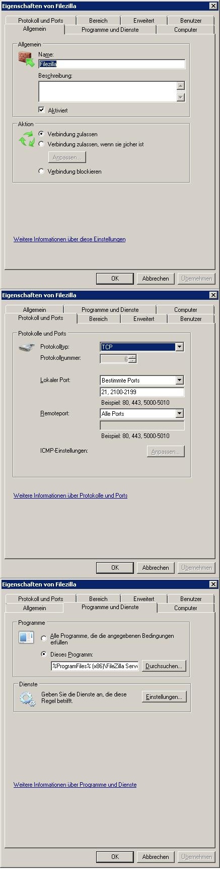

  • Konfiguration der Windows Firewall. Legt eine neue Regel für eingehende Verbindung an, mit den folgenden Einstellungen (Rest kann Default bleiben):
  • Konfiguration des Routers (Portforwarding). Hängt natürlich vom Router ab, daher keine Bilder. Ganz wichtig ist dass auch hier die gleichen Ports weitergeleitet werden wie sie in Filezilla und der Windowsfirewall eingetragen sind.
