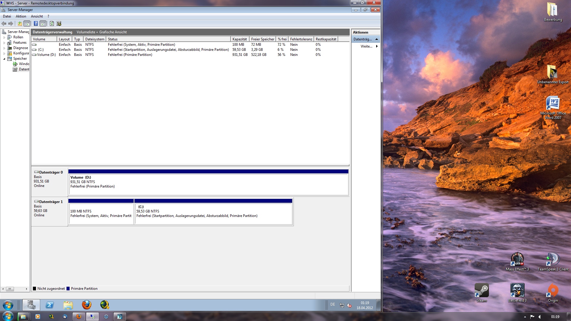

Re: 3TB HDD will immer neu formatiert werden
Sehr mysteriös ... GPT ist OK (maximale Partitionsgröße bei MBR ist ca. 2 TB) und NTFS ist auch OK ... an welchem Controller hing die Platet denn bei Formatieren (W7) und jetzt am WHS ?
Du könntest auch noch einen Screenshot der Datenträgerverwaltung jetzt am WHS machen und/oder mal mit DISKPART die diversen Infos anzeigen lassen (und posten)
Disk, Partition
Disk, Partition

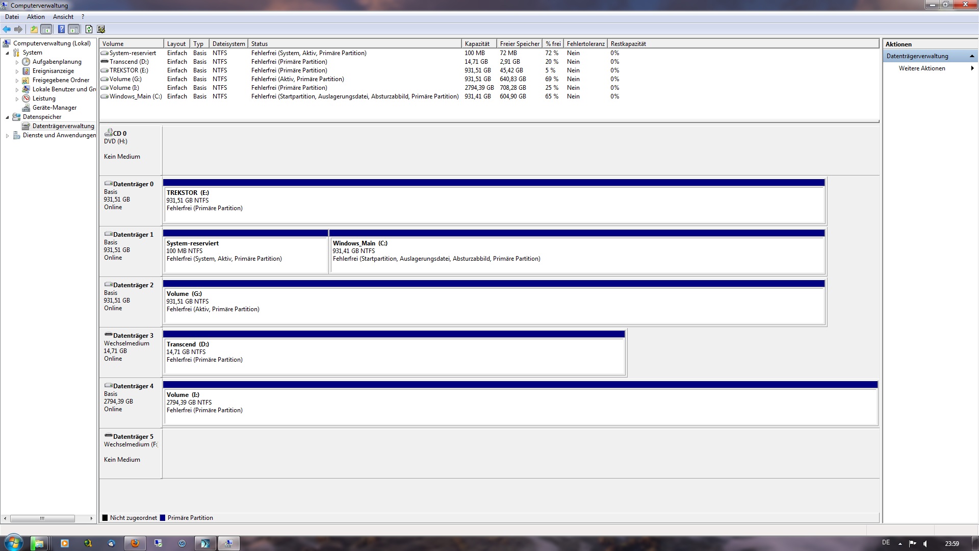

Hing beim 1. screenshot die Platte dran ? ... ich vermute es handelt sich um die "Datenträger 4" im Screenshot des Clients
Ja, DISKPART ist ein Kommandozeilentool
zuerst musst du Select Disk n (n ist dann vermutlich 2, weil 0 +1 die beiden voirhandenen Platten sind)
dann Detail Disk
dann Select Partition 0 und dann Detail Partition
dann Detail Disk
Ja, beim ersten Screenshot war die Platte dran und ja es ist die vierte Platte mit fast 3TB.
Hab jetzt auch mal die Config meines Clienten im Bios nachgeschaut obwohl die eigentlich nicht so wichtig ist da die Platte über ne externe Box (IcyBox, http://www.amazon.de/IB-120StU3-Wh-USB3 ... 026&sr=8-5) und USB angeklemmt ist.
Im Bios steht jedenfalls SATAtyp auf AHCI und alles andere ist wie beim server. Beim client wird dementsprechend die Platte auch nicht im bios angezeigt. im server hingegen erscheint sie im bios korrekt.
Habe auch heute morgen alle Daten wieder auf den Client kopiert, die Platte danach in den server gebaut und dann einfach mal auf gut glück versucht die platte zu initialisieren. das ging nicht, da immer die meldung kommt "der Datenträger ist schreibgeschützt" .... so langsam krieg ich haarausfall -.-
Werde jetzt nochmal das mit dem diskpart ausprobieren und wenns dann nicht klappt oder jemand ne lösung hat formatier ich das ding komplett und schaufel die daten per netzwerk rüber. dauert zwar dann ewig aber naja.

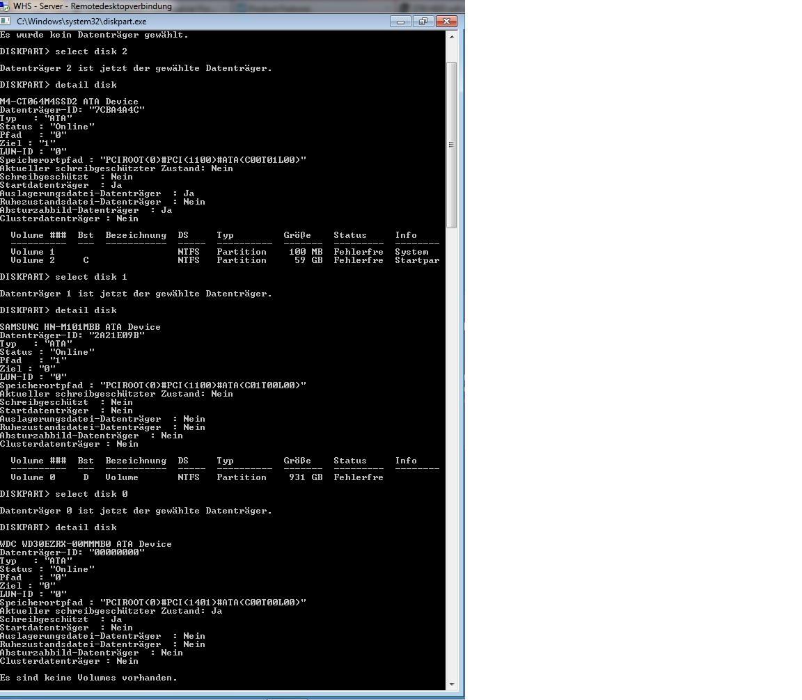

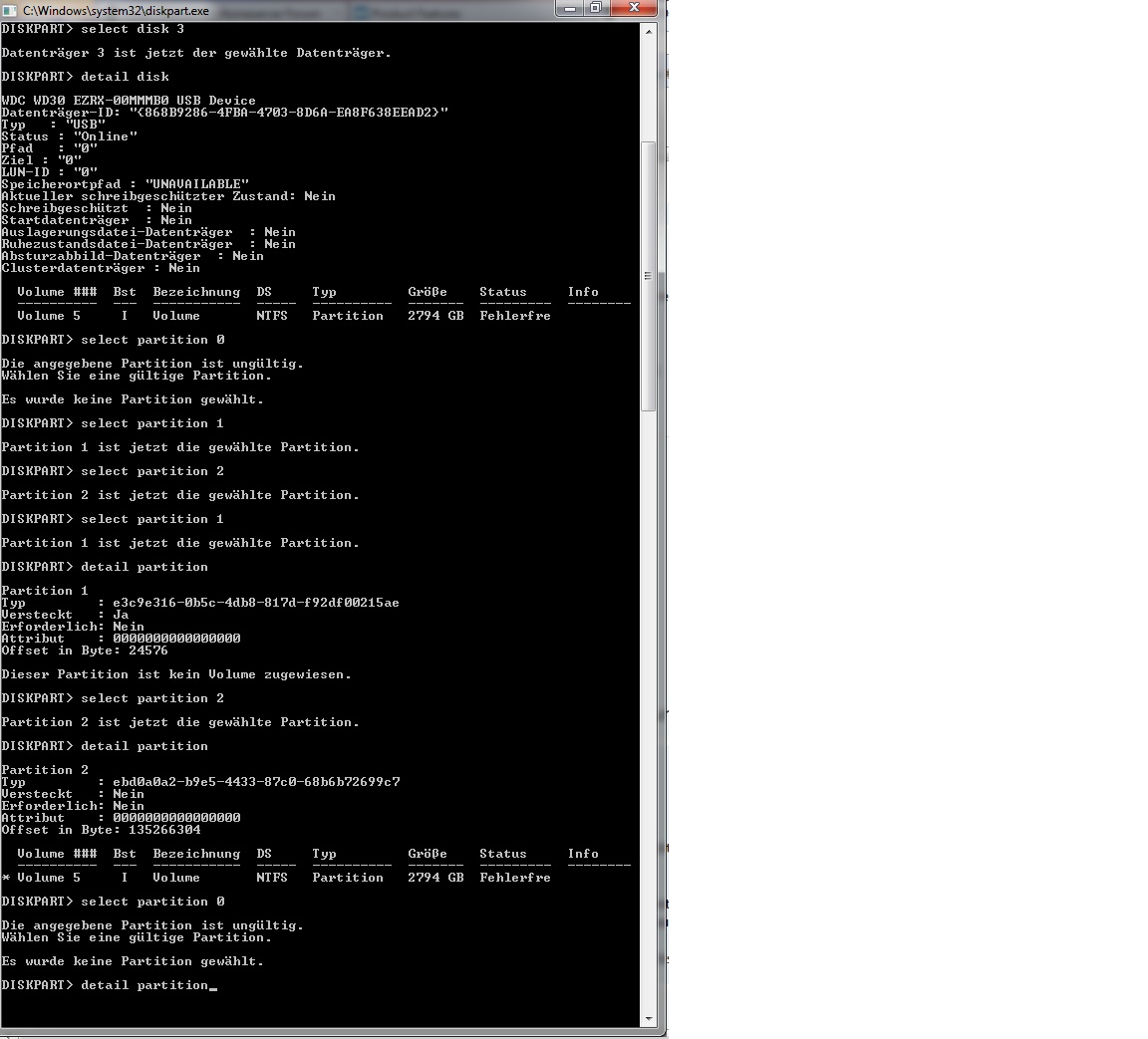

so habe jetzt mal diskpart getestet und lad hier mal die screens hoch. als die platte am server war und die ja nicht angezeigt wurde konnte ich die mit diskpart auch nicht auswählen...

- OlafE
- Beiträge: 2137
USB (2.0) und solche Plattengrößen - halte ich nicht für eine gute Idee. Nicht nur, weil Du ohne Not massiv Performance verschenkst, sondern auch Deine Daten dem Risiko aussetzt, bei Erschütterung oder versehentlich ausgelöstem physischen Absturz (mal am falschen Kabel gezupft) der Platte direkt ins Nirvana zu gehen.
Und wahrscheinlich die Hardware Deines Servers auch nicht - vielleicht gibts da ne Unverträglichkeit irgendwo im Zusammenspiel von Chipsatz, USB-Schnittstelle, Implementierung im Gehäuse, Treibern.

Guck dir bitte den Link an zu der IcyBox den ich geschrieben hab. Das ding hat usb 3.0 anschluss und ich glaube du hälst das grade für ein externes gehäuse... was es nicht ist.OlafE hat geschrieben:USB (2.0) und solche Plattengrößen - halte ich nicht für eine gute Idee. Nicht nur, weil Du ohne Not massiv Performance verschenkst, sondern auch Deine Daten dem Risiko aussetzt, bei Erschütterung oder versehentlich ausgelöstem physischen Absturz (mal am falschen Kabel gezupft) der Platte direkt ins Nirvana zu gehen.
