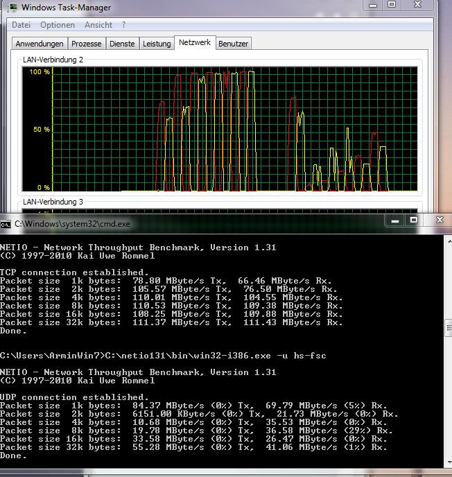

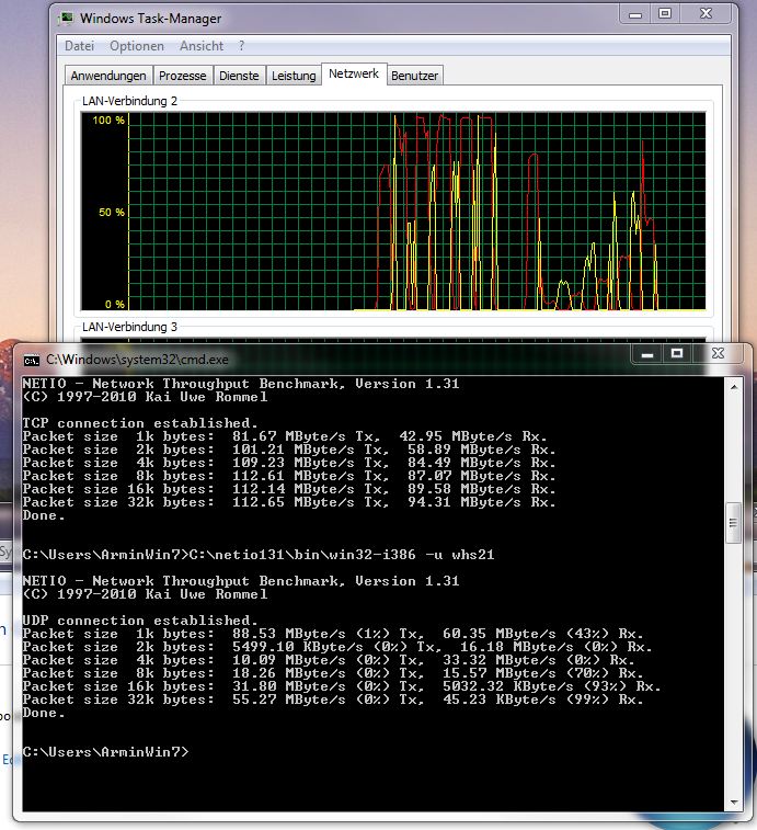

möchte als Vergleich mal Werte von mir dazubringen
sind auch nicht ganz "schlüssig"
habe aber keine Probleme und sehe daher das als Zahlenreiterei
sollte es aber "DEN" Schalter geben welcher eine wirkliche/spürbare Verbesserung bringt bin ich natürlich dabei
gemessen habe ich von einem Win7 Clienten mit 8GB Ram und einer 3x2,8GHz CPU und einer Intel-Pro/CT PCIex1 Karte
zu einem WHSv1 mit 3GB Ram, einer AMD-3800+ (Sockel-939) CPU und selber Intel-NIC über einen Netgear-GS716T
Win7-WHSv1
Win7-WHSv1
als zweites dann vom selben Clienten gegen einen WHS2011 mit 4GB Ram C2D-E5300 CPU und einer Intel-onboard-NIC
Win7-WHS2011
Win7-WHS2011
habe so keine Probleme mit der Datenübertragung
allerdings erinnern mich die Daten an die Übertragungsraten beim WHS-Backup - sollte das tatsächlich eine UDP-Verbindung sein wäre hier Potential um das Backup zu beschleunigen
Gruß Armin

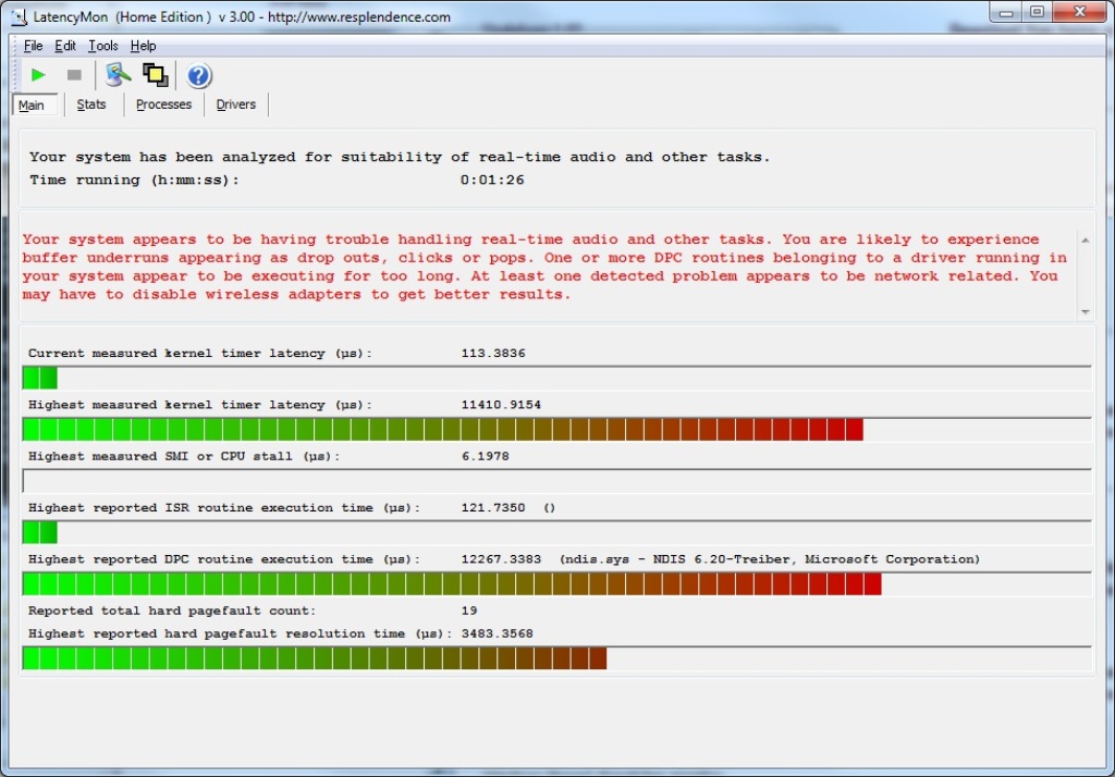

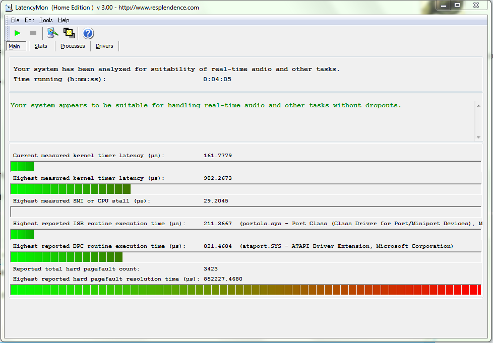

Ich habe gestern nochmal etwas geforscht und mit dem Tool LatencyMonitor von http://www.resplendence.com/latencymon das Verhalten von Server und Client untersucht.
Was hier auffällt, ist das der Server eine über 120x längere "hard page fault resolution time" hat als der Client.
Und die "DPC routine execution time" ist ca. 25x länger als am Client.
Hier die Ergebnisse von Server
Latency_Server
Latency_Server
und Client
Latency_Client
Latency_Client
Wie krieg' ich denn eigentlich so einen schicken Scrollbalken an meine Bilder? Mit CODE geht es nicht...
Zuletzt geändert von ckunkel72 am 14. Apr 2012, 22:05, insgesamt 1-mal geändert.
Re: Übertragungsrate niedrig und asymetrisch
JPG hochladen und nicht "nur" eine Referenz auf eine URL
Hardwareprobleme ? Veraltete/falsche Treiber ? oder hast du extreme Last auf dem Server laufen ?
Schau doch mal im Tab Stats ob du da mehr/genaueres siehst ...

Hatte gestern eine Idee, jetzt probiert und es klappt :) (zumindest im TCP-Modus)
Ich habe den netio 2x gestartet und als Zieladresse 127.0.0.1 angegeben ... damit messe ich also die Performance des Netzwerkstacks auf einem Rechner
Bei meinem Desktop werden 500 MByte/sec erreicht ... der Acer schafft nur 70 MByte/sec ... wenn ich auf dem Acer die Firewall abschalte steigt es auf 81 MByte/sec

Ich hab's gefunden.
Ich hatte im BIOS "Plug & Play OS" auf JA gestellt. Nachdem ich diese Option auf NEIN gestellt habe, hat sich das Verhalten drastisch verbessert:
TCP connection established.
Packet size  1k bytes:  110.72 MByte/s Tx,  71.81 MByte/s Rx.
Packet size  2k bytes:  110.81 MByte/s Tx,  80.59 MByte/s Rx.
Packet size  4k bytes:  112.67 MByte/s Tx,  94.10 MByte/s Rx.
Packet size  8k bytes:  112.70 MByte/s Tx,  96.10 MByte/s Rx.
Packet size 16k bytes:  112.63 MByte/s Tx,  95.32 MByte/s Rx.
Packet size 32k bytes:  113.00 MByte/s Tx,  98.51 MByte/s Rx.
Done.
Der Server ist jetzt per Remote-Desktop sogar noch bedienbar, wenn ich große Dateien hin und her kopiere. Da ging vorher gar nichts.
