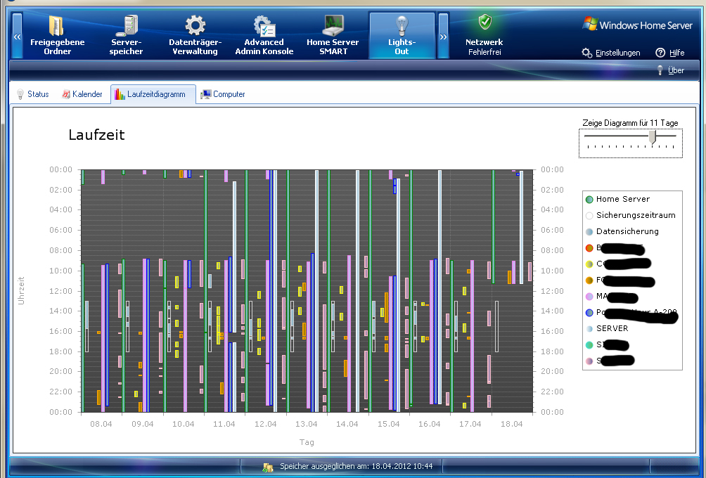

Re: Server/Lights-Out startet die Client-Rechner nicht.
jetzt ist ein Problem aufgetreten, das vor dem Update nicht aufgetreten ist.
Der Home-Server fährt nicht mehr runter.
Ich habe am 10.04.2012 LightsOut upgedatet. Wie man im Laufzeitfenster sieht, hat sich der Server ab dem Tag nicht mehr "schlafen" gelegt. (Außer in der Nacht vom 16. zum 17. das habe ich manuell gemacht)
Wo liegt das Problem?
Anhang Bildschirmfoto
- HS-Bild.jpg (488.5 KiB) 5149 mal betrachtet
Der Home Server (dunkelgrün) wird vom Server (weisblau) wach gehalten.

Dann hält sich meine Home-Server also selber wach? Es gibt keinen "Server" es ist nur der "Home-Server" vorhanden.
Doch in deinem Screenshot gibt es den. Falls das der Server als IP basiertes Gerät ist, dann lösch den mal raus.
