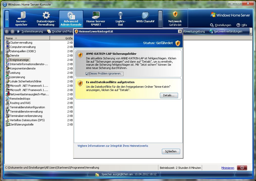

habe seit zwei Tagen immer eine Fehlermeldung
Die gruppen oder ressourcen haben für diesen Vorgang nicht den richtigen Zustand
Die Meldung erhalte ich bei einem Share (dupliziert) für 6 Dateien (jpg). Ich kann auf die Dateien zugreifen. Löschen und Kopieren der Dateien geht alles. Nur der Hinweis bleibt immer.
Wie bekomme ich das weg. Habe schon Chkdsk /f ausgeführt.
Mein Strom ist einmal ausgefallen (vor etwa zwei Tagen) und in diesem Momant war Zugriff von den Clients auf den Server. Ob nun genau diese Dateien gerade genutzt wurden weiß ich nicht, da es Dateien meiner Tochter sind, die sich aber an nichts erinnern kann.
Es geht alles, nur den Hinweis würde ich gerne loswerden.

Im Share sind noch mehrere jpgs. Diese (auch die angemeckerten gehen alle). Öffnen kopieren ausschneiden löschen geht alles (ach mit den scheinbar betroffenen Dateien). Die Fehlermeldung erscheint auf der Seite auf die die Shares angezeigt werden und wo man duplizieren ein und ausschalten kann. Leider kommt der Hinweis auch noch wenn ich die Dateien gelöscht habe.
Ich kann den Hinweis immer kurz (1-2 Minuten) beheben, wenn ich die Duplizierung an und aus schalte (der Fehler kommt aber wieder egal ob dupli aus oder an ist). Dann kommt der Fehler wieder (egal ob mit den Dateien oder ob ich Sie vorher gelöscht habe). Also auch wenn die Dateien gelöscht sind sagt er mit die Integrität stimmt nicht.

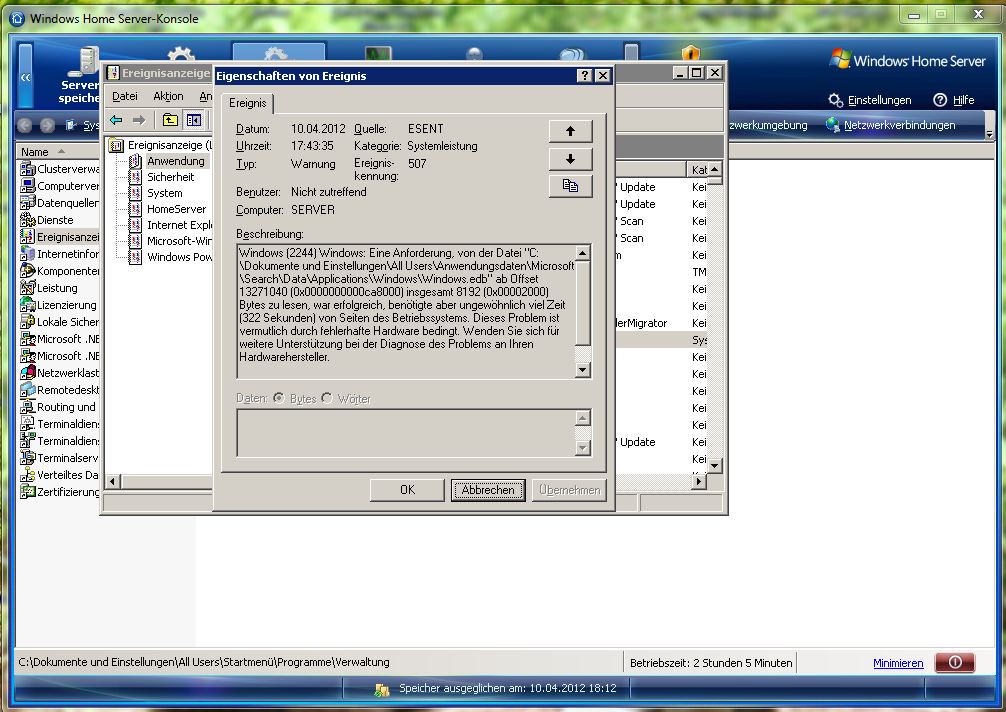

so also der Laufbalken geht weg und es erscheint dann die Torte. Während der Balken läuft (scan) wird dann der von grün alles i.O. auf Netzwerk gefährdete umgeschaltet. weinig später (scan ist dann wohl fertig) kommt die Torte.
Bei den Ereignissen ist mir nur eines aufgefallen.

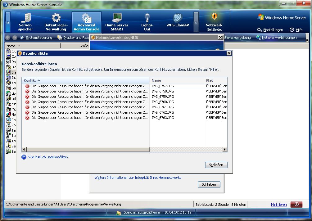

Im duplication Tool sind meine Dateien auf keiner Platte mehr zu finden (habe Sie ja schon gelöscht)
Das QSM-Log ist zu lang zum anhängen. Hier ein paar Auszüge:
Attribute VolumeType[SYS] = 3
Attribute VolumeType[Primary Volume] = 8
WARNING: D:\shares\Benutzer\Anne-Katrin\Anne-Katrin\Pictures\meineTiere\Pferde\2011\05 06032011\IMG_6757.JPG failed with status Unknown 5023
ERROR: DuplicationError SHARE MARKED AS FAILING D:\shares\Benutzer\Anne-Katrin
WARNING: D:\shares\Benutzer\Anne-Katrin\Anne-Katrin\Pictures\meineTiere\Pferde\2011\05 06032011\IMG_6758.JPG failed with status Unknown 5023
WARNING: D:\shares\Benutzer\Anne-Katrin\Anne-Katrin\Pictures\meineTiere\Pferde\2011\05 06032011\IMG_6759.JPG failed with status Unknown 5023
WARNING: D:\shares\Benutzer\Anne-Katrin\Anne-Katrin\Pictures\meineTiere\Pferde\2011\05 06032011\IMG_6760.JPG failed with status Unknown 5023
WARNING: D:\shares\Benutzer\Anne-Katrin\Anne-Katrin\Pictures\meineTiere\Pferde\2011\05 06032011\IMG_6761.JPG failed with status Unknown 5023
WARNING: D:\shares\Benutzer\Anne-Katrin\Anne-Katrin\Pictures\meineTiere\Pferde\2011\05 06032011\IMG_6762.JPG failed with status Unknown 5023
WARNING: D:\shares\Benutzer\Anne-Katrin\Anne-Katrin\Pictures\meineTiere\Pferde\2011\05 06032011\IMG_6763.JPG failed with status Unknown 5023
