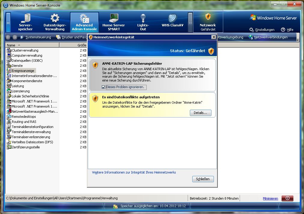

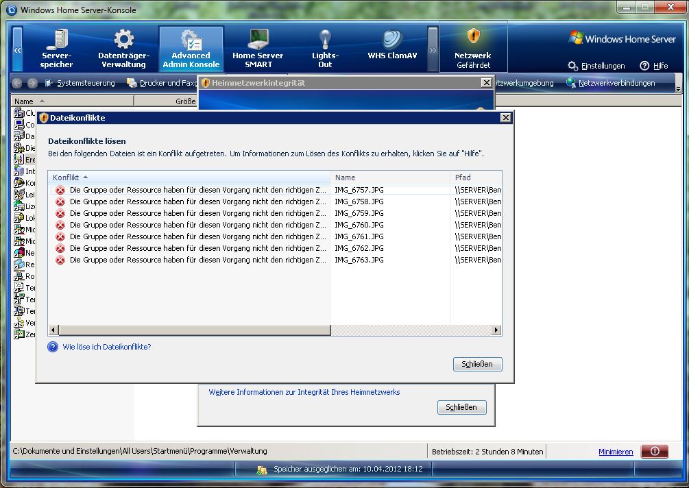

habe seit zwei Tagen immer eine Fehlermeldung
Die gruppen oder ressourcen haben für diesen Vorgang nicht den richtigen Zustand
Die Meldung erhalte ich bei einem Share (dupliziert) für 6 Dateien (jpg). Ich kann auf die Dateien zugreifen. Löschen und Kopieren der Dateien geht alles. Nur der Hinweis bleibt immer.
Wie bekomme ich das weg. Habe schon Chkdsk /f ausgeführt.
Mein Strom ist einmal ausgefallen (vor etwa zwei Tagen) und in diesem Momant war Zugriff von den Clients auf den Server. Ob nun genau diese Dateien gerade genutzt wurden weiß ich nicht, da es Dateien meiner Tochter sind, die sich aber an nichts erinnern kann.
Es geht alles, nur den Hinweis würde ich gerne loswerden.

Wo genau kommt die Fehlermeldung ... mach bitte Screenshots ... der Hinweis kommt auch dann noch wenn die die Dateien gelöscht hast ? Oder kommt er sofort wieder wenn du die Datei neu anlegst ?

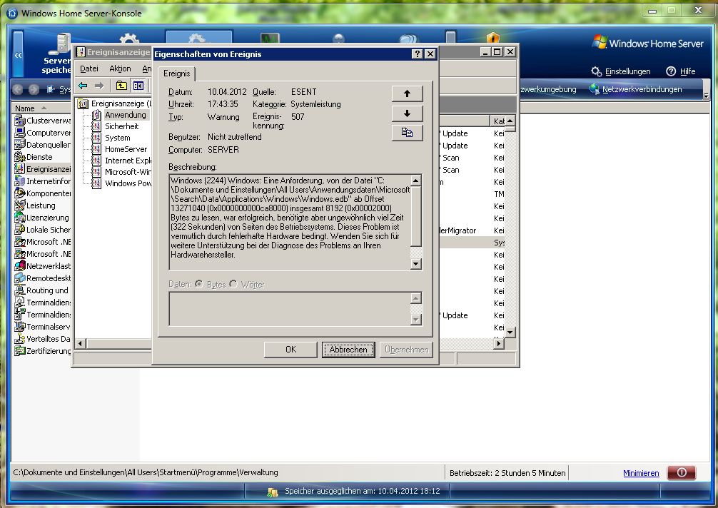

so also der Laufbalken geht weg und es erscheint dann die Torte. Während der Balken läuft (scan) wird dann der von grün alles i.O. auf Netzwerk gefährdete umgeschaltet. weinig später (scan ist dann wohl fertig) kommt die Torte.
Bei den Ereignissen ist mir nur eines aufgefallen.
Was QSM log ist weiß ich nicht. Wie kann ich das auslesen ?
