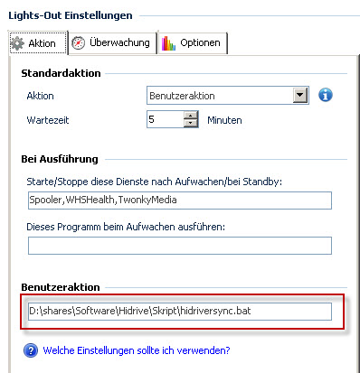

ja, Danke, das hatte ich dann auch gesehen, nur habe ich nach wie vor ein Problem mit der Batchdatei. Wenn ich diese (über Remotesteuerung) von Hand ausführe, macht der WHS genau das, was er soll. Wenn ich den Pfad, auf dem die Batchdatei liegt, in Lightsout angeben, passiert nichts. Daher gehe ich mal davon aus, dass das Problem nicht an der Batchdatei liegt, sondern an der Art und Weise, wie ich in Lightsout darauf verweise. Wärst Du so nett und würdest mal einen Blick auf den Screenshot werfen, Du siehst wahrscheinlich sofort, was da falsch ist...

Das sieht nicht falsch aus.
Schau dir mal die LightsOutService.xxx.log an, da findest du Zeilen, die mit ** beginnen, das ist die Ausgaben von deiner Batchdatei.
Die wird übrigens unter dem SYSTEM Account ausgeführt (nicht als Administrator)!
