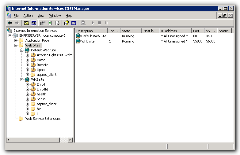

Mach mir mal bitte von deinen IIS Einstellungen einen Screenshot genau wie dieser hier:
en_01_2012-04-10 10-49-26.png (33.62 KiB) 7746 mal betrachtet
Nachtrag: Bitte genau den Knoten "Websites" auswählen!

Mein IIS-Manager ist leer, ich habe keinen Server eingerichtet.
Ich kann auch nichts aktivieren.
Wenn ich in der Computerverwaltung auf die Internetinformationsdienste gehe, kommt der Fehler "Starten des Servers fehlgeschlagen", dann hängt sich die Computerverwaltung auf.
Wenn ich in Software und dort zu "Windowskomponenten hinzufügen" gehe (für IIS-Neuinstallation), kommt ein Setup-Fenster "Bitte warten" und hängt sich wieder auf.
