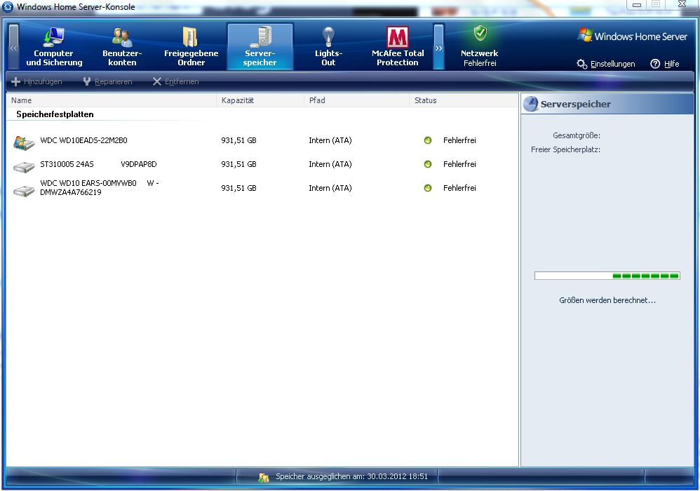

Die Platte lässt sich leider nicht entfernen, habe es versucht, dann fängt er an, der Fortschrittsbalken schafft das erste viertel und bleibt dann stehen (nach 3 Tagen kam ich dann nicht mal mehr auf die Konsole...). Nach Neustart zeigt er die Platte wieder als Fehlerfrei an, kann aber die Göße des Serverspeichers nicht mehr berechnen (denselben Efffekt habe ich, wenn ich die Platte einfach rausnehme).Siehe Bild.
Muss die Platte doch irgendwie entfernen können?
- Serverspeicher lässt sich nicht ermitteln
- WHS Serverspeicher.JPG (82.32 KiB) 2014 mal betrachtet

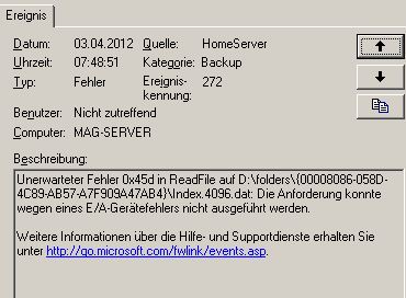

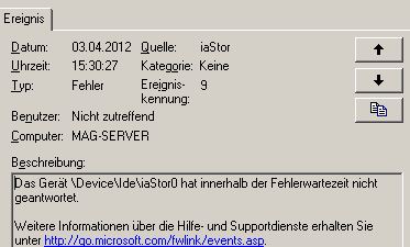

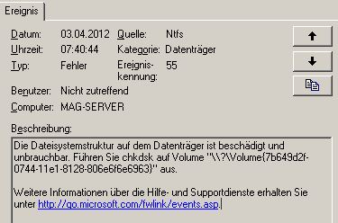

ne, jetzt ist die Platte ja wieder drin. Den Serverspeicher hat er inzwischen auch wieder in der Anzeige. Das Problem ist, das mein Sicherungsdienst nicht läuft und ich in den Ereignisprotokollen NTFS Fehler und iastor Fehler habe. Ich hatte Testweise mal die EARS Platte entfernt, dann läuft der Sicherungsdienst und es scheint keine Fehler zu geben. Aber die Platte wird in der Konsole ale fehlend angezeigt und der Speicherplatz kann nicht berechnet werden. Und wenn ich die Platte Ordnungsgemäß über die Konsole entferne, läuft er ein paar Tage und hängt sich dann auf. Dann Neustart und die Platte ist wieder da. Aber dei Fehler auch noch. Hänge mal die Fehler und die Datei von Deinem Tool an.
Die Daten sind soweit auch auf den anderne Platten und ich habe auch noch eine externe Kopie, möchte halt nur die Platte sauber rausbekommen um zu sehen, ob er dann wieder stabil läuft.
WHSDisks.log- (8.16 KiB) 118-mal heruntergeladen
- WHS NTFS Fehler.JPG (30.51 KiB) 1993 mal betrachtet
- WHS IASTOR Fehler.JPG (25.84 KiB) 1993 mal betrachtet
- WHS Backup Diesnt Fehler.JPG (33.26 KiB) 1993 mal betrachtet
