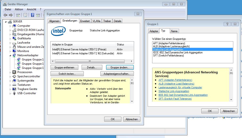

Ich habe statische link aggregation konfiguriert. Oben habe ich schon geschrieben, dass ich von zwei Clients aus gleichzeitig Daten auf den Server kopiert habe, was ja auch unter Server 2008r2 i.O. funktioniert, aber der WHS2011 begrenzt mit den gleichen Einstellungen die Geschwindigkeit auf 1Gbit/s. :(
link aggregation.JPG (128.27 KiB) 2772 mal betrachtet

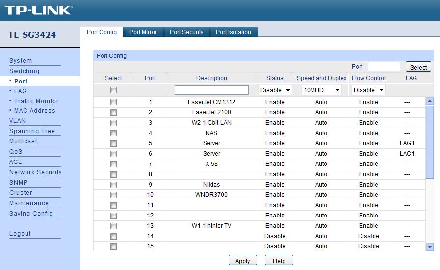

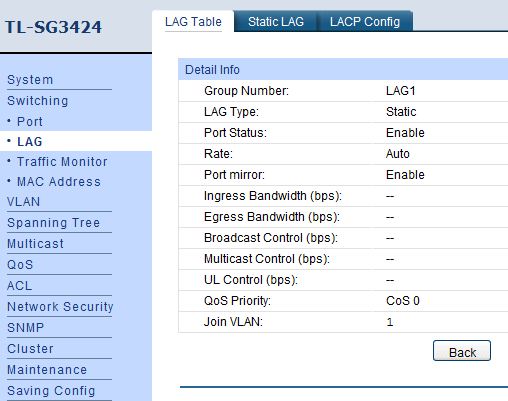

Ja mein TP-Link SG3424 unterstützt es und er ist auch richtig konfiguriert, da es mit Server 2008r2 funktioniert.
LAG
LAG
tp-link sg3424 lag.JPG (44.03 KiB) 2768 mal betrachtet
Portübersicht
Portübersicht
tp-link sg3424 port.JPG (87.99 KiB) 2768 mal betrachtet
