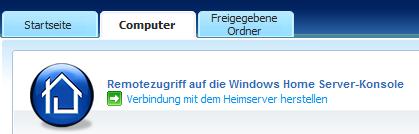

also nochmal wenn ich in der Schule die Website von meinem WHS aufrufe und mich einlogge, dann auf "Computer" gehe. Und dann auf " Verbindung mit dem Heimserver herstellen" gehe, fragt er das Passwort. Gebe ich das Passwort ein, erscheint die Meldung: "Die Seite zu den Sicheren Seiten hinzufügen". Mache ich das, und starte den IE7 neu. (Die Seite immer noch in der Liste von den Sicheren Seiten!!) Und logge mich wieder ein, gehe auf "Computer" dann auf " Verbindung mit dem Heimserver herstellen". Gebe das Kennwort ein, und dann kommt wieder diese Meldung.
Mei mir Zuhause funktioniert es wunderbar!!
Ich hoffe ich habe das verständlich Erklärt.
mfg PCMichi
wieder was gelernt, danke.
Ich kann mir nur vorstellen, dass dein Admin in der Schule was gesperrt hat.
