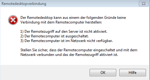

Was muss ich tun, damit ich mit Win7 vià RDP auf den WHS2011 zugreifen kann?
Muss ich auf dem Server den Remotedesktopdienst irgendwie aktivieren?
Der Server ist bezüglich IP Adresse korrekt eingerichtet -> wenn ich im InternetExplorer die Server IP eingebe, habe ich vià Remotewebzugriff Zugriff auf den WHS.
Wenn ich allerdings eine Remotedesktopverbindung erstellen (vià Servername oder IP) möchte, kommt die Meldung gemäss Anhang (bis die Meldungkommt, dauert es einen Moment).
Ich komme nicht weiter undwäre froh um einen Tipp.
Besten Dank und Gruss
Marc

- Fehlermeldung beim Erstellen einer RDP Verbindung zum WHS 2011
- WHS.PNG (15.98 KiB) 3265 mal betrachtet

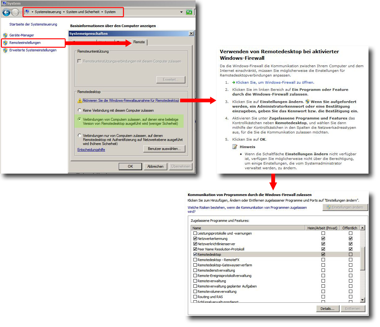

auf dem WHS muss ein "Loch" in der Firewall sein, dass eingehende RDP-Requests zulässt. Schalte testweise einfach mal die Firewall am WHS komplett ab, wenn der Verbindungsaufbau dann funktioniert, hast du den "Fehler" schon gefunden (und solltest dann die Firewall wieder einschalten und eben nur Port 3389 eingehend freigeben).
Und btw, die Rolle "Terminaldienste" bzw. "Remotedesktop-Sitzungshost" wird _nicht!_ benötigt!
Für die Verwaltung eines Servers ist RDP quasi schon dabei.

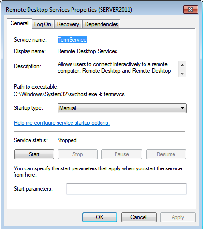

Re: RDP funktioniert nicht
Auf meinem englischen WHS2011 heißt der Dienst "Remote Desktop Services" (wenn ich den stoppe bekommen ich genau deine Fehleremeldung)registrierung hat geschrieben:Einen dienst der so oder aehnlich heisst fine ich nicht...
- rdp2011.PNG (23.62 KiB) 3194 mal betrachtet

Re: RDP funktioniert nicht -> gelöst
Hallo Zusammen
Das Problem ist gelöst
Besten Dank an alle die mitgeholfen haben mir mein Wissen zu erweitern!
Nachfolgend die Dokumentation, wie ich das Problem gelöst habe.
- Einstellung Windows Firewall für Remotedesktopverbindung
- WHS_RDP_Solution.jpg (571.07 KiB) 3118 mal betrachtet
