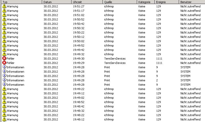

Dann sind mir in der Verwaltung/ Ereignissanzeige unter System diese vielen Meldungen aufgefallen
Nur leider keine Ahnung was das alles ist und ob das normal ist das es so viele Meldungen sind.

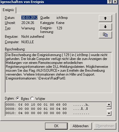

klick doch mal auf eine der ich9rmp Meldungen und schau was da genau gemeckert wird

Die Eventlogmeldung sieht nach einem Problem mit dem Plattencontroller oder der Platte aus :(

Nobby1805 hat geschrieben: Die Eventlogmeldung sieht nach einem Problem mit dem Plattencontroller oder der Platte aus :(
Da würde ja auch ein Recovery dann nichts helfen, oder? Die Festplatten werden im WHS als fehlerfrei angezeigt.

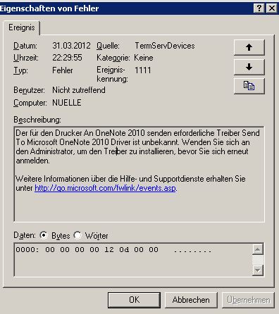

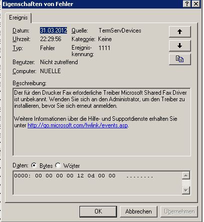

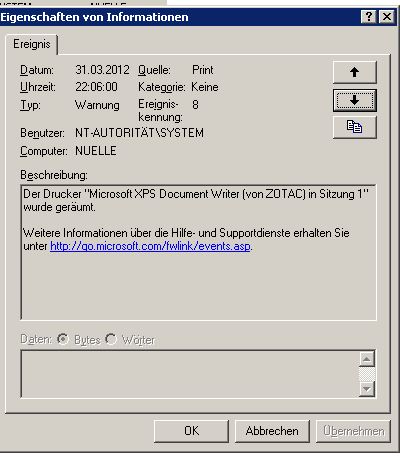

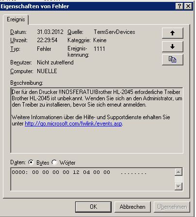

Die meisten der geposteten Fehlermeldungen werden durch deine RDP-Verbindung ausgelöst weil du in den Optionen den Haken nicht weggenommen hast, dass die Drucker des Clients vom Server verwendbar sein sollen ... allerdings finde ich da nichjts was sich auf Lexmark bezieht ... hast du einen Lexmark am WHS angeschlossen ?

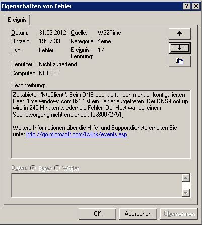

PPS die NTP Meldung von 19:27 ist interessant .. kommt die öfter ?

Nobby1805 hat geschrieben:Die meisten der geposteten Fehlermeldungen werden durch deine RDP-Verbindung ausgelöst weil du in den Optionen den Haken nicht weggenommen hast, dass die Drucker des Clients vom Server verwendbar sein sollen ... allerdings finde ich da nichjts was sich auf Lexmark bezieht ... hast du einen Lexmark am WHS angeschlossen ?

Nobby1805 hat geschrieben: PPS die NTP Meldung von 19:27 ist interessant .. kommt die öfter ?
Ja, er versucht irgendwie alle halbe Stunde das zu testen. Das war so, er hat mir in der Konsole den Fehler angezeigt das die Webseite des Acer von außen nicht mehr zugänglich wäre, aber ein gutes Stück nachdem der Fehler mit den Videos auftrat. Da hab ich dann einfach erstmal die Remote Verbindung deaktiviert in den Einstellungen. Ich dachte die Fehlermeldung hätte damit was zu tun.

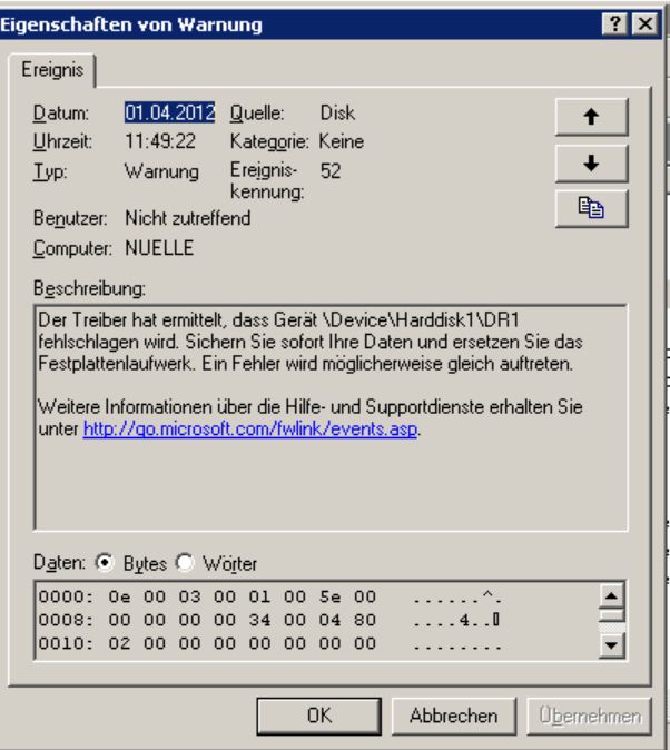

Hab jetzt ne ganz neue Fehlermeldung bekommen.
disk error.JPG (72.79 KiB) 2141 mal betrachtet

Diese letzte Meldung weist jetzt auf einen Hardwarefehler hin (Platte oder Plattencontroller) ... da hilft die dann auch XP nichts
Schau mal mit HDTune ...
