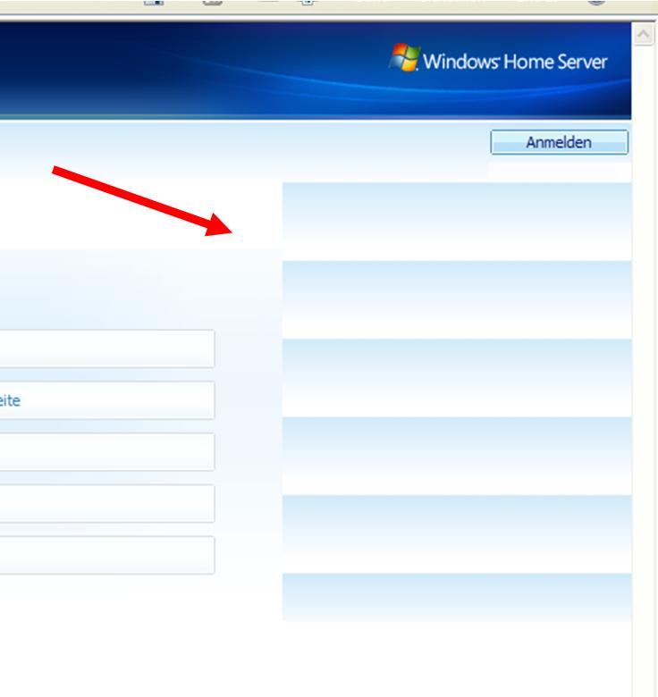

Hallo Gemeinde
Habe auf "meiner Internetseite" des WHS v1 folgendes gesehen:
Diese wiederholten Grafiken - kann man dies ändern damit es richtig angezeigt wird ?
Habe es mit 4 verschiedenen Browsern ausprobiert - überall das gleiche Ergebnis.
Ist dies bei euch auch so ?
MFG
Xmedia

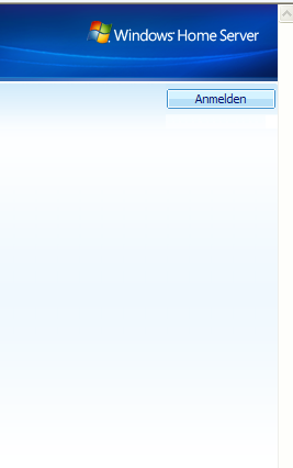

Re: Grafik bei WHS-Startseite
Verfasst: 26. Mär 2012, 09:55
Wenn man genau hinschaut ist da schon ein Wellenmuster ... aber nicht so extrem wie bei dir ...
Hast du ein Add-In installiert dass die Web-Seite beeinflusst ? oder irgendetwas am IIS verstellt oder an den Dateien der Homepage verändert ?
Verfasst: 26. Mär 2012, 20:15
Whiist habe ich auch, das stört nicht
Schau dir mal C:\Inetpub\home\default.aspx und die Dateien auf C:\Inetpub\home\images an
die müssten alle von 2009 oder älter sein
Verfasst: 27. Mär 2012, 20:29
von sTunTe
Hallo.
Wenn mich nicht alles täuscht, entsteht dieses Muster wenn man das Standardbild komplett entfernt (also Pixelhöhe 0).
Umgehen kann man das Ganze, wenn man stattdessen ein komplett weißes Bild hinterlegt.
sTunTe
Verfasst: 27. Mär 2012, 22:03
Aber das Bild ist ja nicht in der aspx sondern wird nur aufgerufen ... könnte also sein, ist ja auch schnell zu testen
Verfasst: 27. Mär 2012, 22:29
von sTunTe
Ist schon lange her, als ich mir Whiist angesehen habe... von daher kann ich Dir da nichts genaues zu sagen.
Wenn mich aber nicht alles täuscht, liegt auf dieser Seite eine Tabelle mit zwei Spalten und einer Zeile.
Innerhalb der ersten Spalte schreibt Whiist die Links, so dass die Zeile in der Höhe verändert wird.
Die rechte Spalte beinhaltet ein Hintergrundbild mit einem Farbverlauf.
Dadurch das nun die Zeilenhöhe geändert ist, wird das Bild mehrmals untereinander angezeigt, so dass eben dieses Muster entsteht.
Unter
findest Du die dazugehörigen Bilder.
Drei davon haben die Bezeichnung
i_lightblue_XX.png (xx = Platzhalter) und müssten eben für diesen Farbverlauf verantwortlich sein.
Welche der 3 Dateien weiß ich nicht mehr.
Mach ein Backup dieser Bilder und anschließend einfach mit weiß "übermalen".
Fertig.
sTunTe
Verfasst: 29. Mär 2012, 08:12
von Xmedia
Hallo zusammen
Habe es nun so gelöst:
In der .aspx Datei den Link zum .png gesucht welches für den "Fehler" verantwortlich ist und
dort einfach den Namen so geändert, dass es im Image-Ordner nicht mehr gefunden wird.
So bleibt es verschwunden. :mrgreen:
MFG
Xmedia
