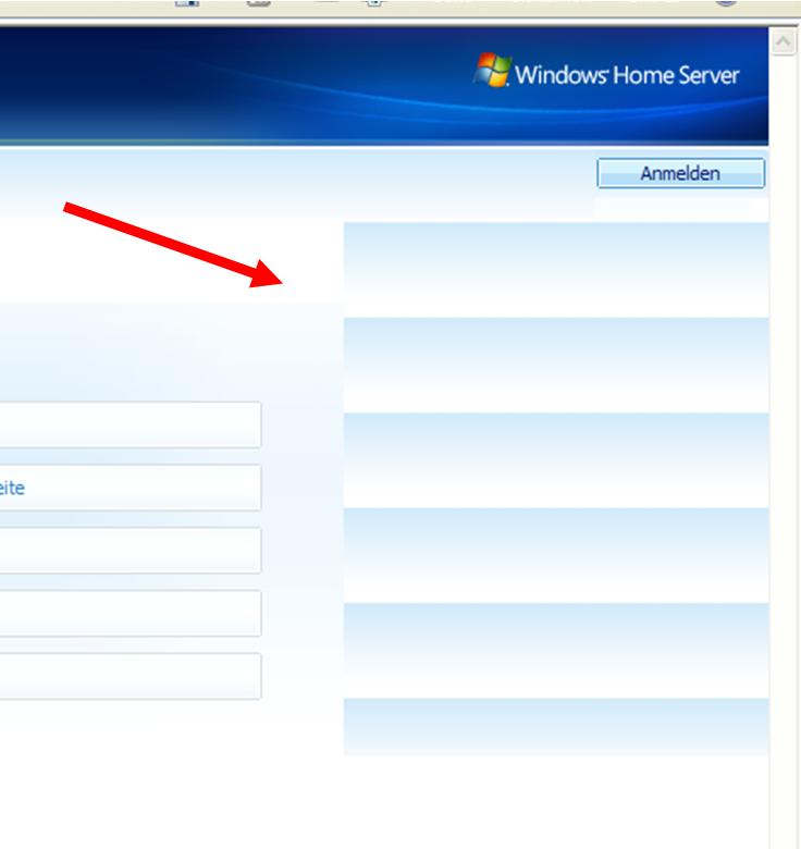

Hallo Gemeinde
Habe auf "meiner Internetseite" des WHS v1 folgendes gesehen:
Diese wiederholten Grafiken - kann man dies ändern damit es richtig angezeigt wird ?
Habe es mit 4 verschiedenen Browsern ausprobiert - überall das gleiche Ergebnis.
Ist dies bei euch auch so ?
MFG
Xmedia

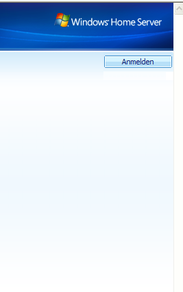

Re: Grafik bei WHS-Startseite
Die beiden aspx-Dateien sind identisch ... aber an dem Add-In könnte es schon liegen ...leider scheint kein Zugriff mehr auf die Seite des Add-Ins zu bestehen :(
Das Add-In muss sich ja irgendwie in die Website einhaken, es kann sein dass default.aspx gar nicht angezogen wird
Beitrag von sTunTe »
Hallo.
Wenn mich nicht alles täuscht, entsteht dieses Muster wenn man das Standardbild komplett entfernt (also Pixelhöhe 0).
Umgehen kann man das Ganze, wenn man stattdessen ein komplett weißes Bild hinterlegt.
sTunTe
Ist schon lange her, als ich mir Whiist angesehen habe... von daher kann ich Dir da nichts genaues zu sagen.
Wenn mich aber nicht alles täuscht, liegt auf dieser Seite eine Tabelle mit zwei Spalten und einer Zeile.
Innerhalb der ersten Spalte schreibt Whiist die Links, so dass die Zeile in der Höhe verändert wird.
Die rechte Spalte beinhaltet ein Hintergrundbild mit einem Farbverlauf.
Dadurch das nun die Zeilenhöhe geändert ist, wird das Bild mehrmals untereinander angezeigt, so dass eben dieses Muster entsteht.
Unter
C:\Inetpub\home\images
findest Du die dazugehörigen Bilder.
Drei davon haben die Bezeichnung
i_lightblue_XX.png (xx = Platzhalter) und müssten eben für diesen Farbverlauf verantwortlich sein.
Welche der 3 Dateien weiß ich nicht mehr.
Mach ein Backup dieser Bilder und anschließend einfach mit weiß "übermalen".
Fertig.
sTunTe
Beitrag von Xmedia »
Hallo zusammen
Habe es nun so gelöst:
In der .aspx Datei den Link zum .png gesucht welches für den "Fehler" verantwortlich ist und
dort einfach den Namen so geändert, dass es im Image-Ordner nicht mehr gefunden wird.
So bleibt es verschwunden. :mrgreen:
MFG
