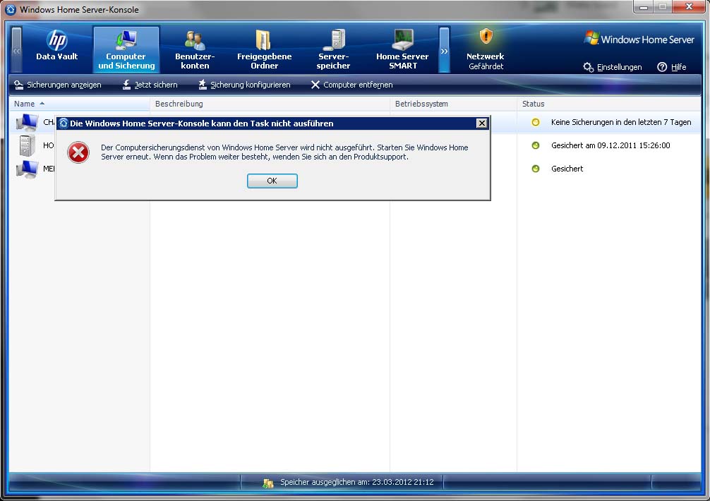

So, hat nicht lange auf sich warten lassen...um 22.14 wollte ich ein Backup machen und der Fehler ist wieder aufgetaucht.
Anbei der Screenshot und das Log
- Screenshot
- whs 1.jpg (95.77 KiB) 3699 mal betrachtet
Re: Computersicherungsdienst kann nicht gestartet werden
Wie hast du das Backup gstartet .. rechtsklick in der Konsole ?
Laut Log lief der Backup-Dienst .. zumindest bis 22:16
Könntest du bitte alle heutigen Logs vom Client und alle vom WHS mit Ausnahme des großen QSM-log zippen und posten oder mir als PN senden

Hatte versucht das Backup über die geöffnete Konsole zu starten, was aber nicht funktionierte. Wenn ich hingegen in der Taskleiste des Client-PCs mit rechtsclick aufs WHS Symbol und dann auf " Jetzt sichern" gehe funktioniert das Backup immer. Nur, wie schon gesagt, über die WHS Konsole nicht

Folgende Meldung im Konsol-Log ist ungewöhnlich
Sonst habe ich keine Idee mehr
aber was ist die Ursache ? Gebootet hast du den WHS schon ?[1]120325.131607.6093: BackupConfig: Error: Disconnected Backup Config
[1]120325.131617.6093: BackupConfig: Error: Disconnected Backup Config
