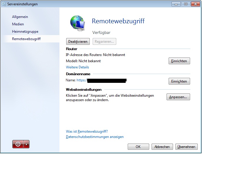

Wenn ich den Remotewebzugriff automatisch einrichten lasse, also die Änderungen am UPnP-Sicherheitseinstellungen zulasse, dann funktioniert alles, d.h. es zeigt es zumindest an. Gebe ich die beiden Portfreigaben von Hand ein (80,443), steht in den Servereinstellungen unter Remotezugriff: 'Der Router funktioniert nicht'. Es handelt sich um eine 7270 v2.
Weiß jemand warum das so ist ... und viel wichtiger: was muss ich tun, damit es geht ??

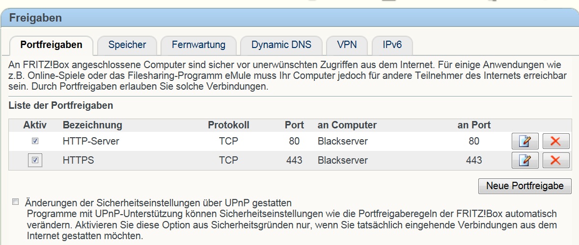

Hallo Larry,
sollte so eigentlich richtig sein:
Portfreigabe
Portfreigabe
Aber etwas ist ja doch nicht so wie vom WHS gewollt ...
Ulf

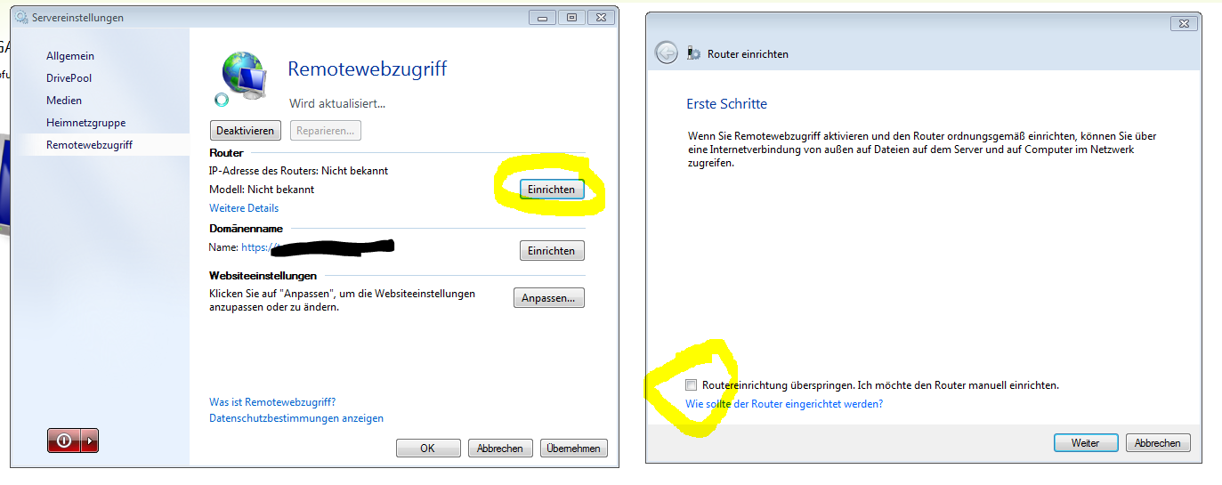

Ferner funktioniert ja alles, es kommt nur die Meldung, dass derRouter nicht funktioniert. Und das liegt an dem fehlenden Haken beim Setup der Remotewebseite "Router manuell konfigurieren".
Der WHS versucht über UPNP den Router abzufragen, aber das kann ja nicht funktionireren, bei abgeschaltetem UPNP.

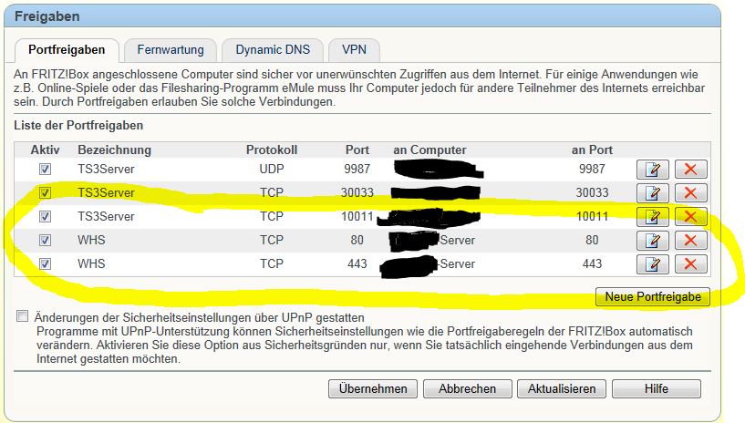

Zur Fehlerlösung: Unter Servereinstellungen Remotewebzugriff auswählen, unter Router auf Einrichten klicken und in dem sich dann öffnenden Wizzard den Haken für "Routereinrichtung überspringen. Ich möchte den Router manuell einrichten."
Da drunter meine Ports auf der Fritzbox zu meiner Äußerung vom PrePost. Und alle meine Funktionen über Remotewebzugriff funktionieren. Der TS3Server soll dabei nicht stören. Mein WHS2011 darf TeamSpeakServer spielen.
Router manuell einrichten.PNG (131.81 KiB) 7616 mal betrachtet

der Tipp von Traseus brachte den Durchbruch ...
Ich hatte die automatische Einrichtung gewählt, dann die Einträge manuell eingetragen und den UPnP-Zugriff wieder gesperrt.
Danke.
