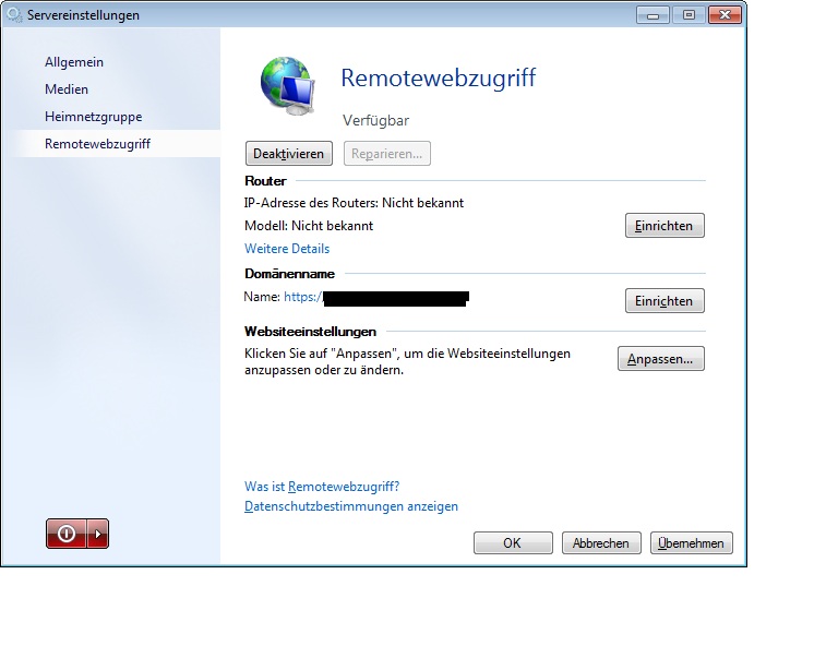

Wenn ich den Remotewebzugriff automatisch einrichten lasse, also die Änderungen am UPnP-Sicherheitseinstellungen zulasse, dann funktioniert alles, d.h. es zeigt es zumindest an. Gebe ich die beiden Portfreigaben von Hand ein (80,443), steht in den Servereinstellungen unter Remotezugriff: 'Der Router funktioniert nicht'. Es handelt sich um eine 7270 v2.

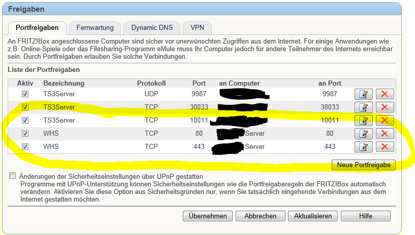

Hallo Larry,
sollte so eigentlich richtig sein:
Portfreigabe
Portfreigabe
Aber etwas ist ja doch nicht so wie vom WHS gewollt ...

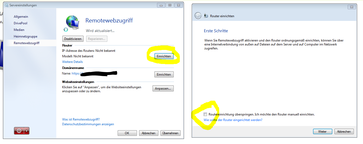

Zur Fehlerlösung: Unter Servereinstellungen Remotewebzugriff auswählen, unter Router auf Einrichten klicken und in dem sich dann öffnenden Wizzard den Haken für "Routereinrichtung überspringen. Ich möchte den Router manuell einrichten."

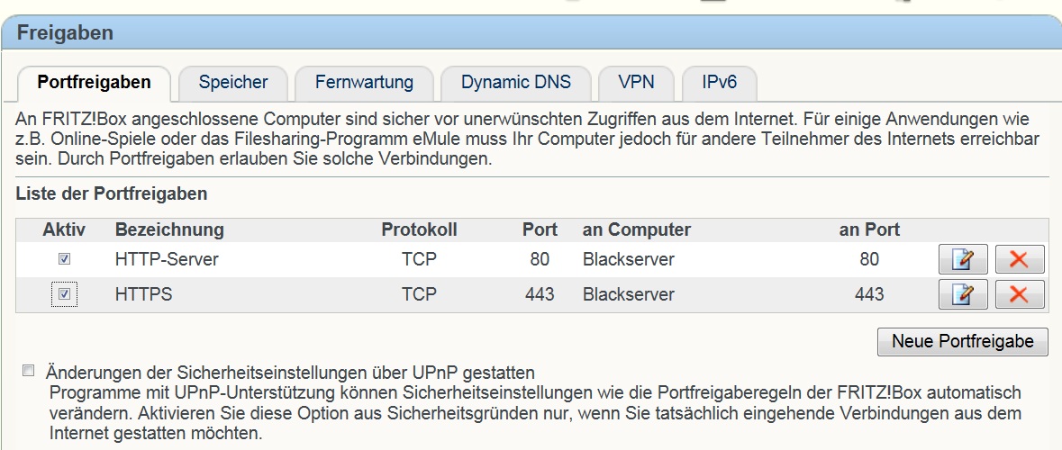

Da drunter meine Ports auf der Fritzbox zu meiner Äußerung vom PrePost. Und alle meine Funktionen über Remotewebzugriff funktionieren. Der TS3Server soll dabei nicht stören. Mein WHS2011 darf TeamSpeakServer spielen.
