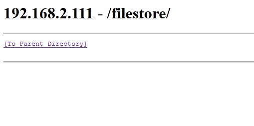

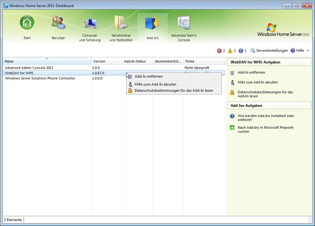

der Zugriff mit dem WebDAV-PlugIn bringt nach wie vor nur das leere Browserfenster. Nicht IE sondern Firefox. Nach dem Undate auf WebDAV 1.0.67 ist nicht einmal mehr das Konfigfenster für WebDAV zu finden.
