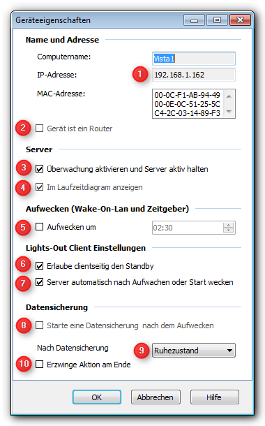

dann hast Du in den Clientoptionen von LightsOut das "erzwinge Aktion nach Datensicherung" aktiv
Haken raus und gut 8-)

locke703 hat geschrieben:dann hast Du in den Clientoptionen von LightsOut das "erzwinge Aktion nach Datensicherung" aktiv
Diese Option hat die aktuelle Vollversion nicht. Nur die Beta...
Mit der nächsten Version sollte sich das Problem erübrigen, dann wird das "Arbeiten" am Client von LightsOut erkannt und kein Standby ausgeführt (wenn so konfiguriert).
In der aktuellen Version sollte immer ein Popup kommen, mit einem Hinweis, dass der Rechner heruntergefahren wird. Dabei wird auch ein Timer runtergezählt.

Habt ihr die neue Option "Erzwinge Aktion am Ende" bemerkt (Punkt 10)?
Deaktiviert die mal bitte. Dann wird die Aktion nach Backup nur ausgelöst wenn der Rechner im Leerlauf ist.
Ansonsten könnt ihr mir gerne eure Client-Logs schicken um herauszufinden ob Lights-Out den Standby auslöst.
