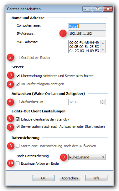

Re: Problem mit Standby
Habt ihr die neue Option "Erzwinge Aktion am Ende" bemerkt (Punkt 10)?
Deaktiviert die mal bitte. Dann wird die Aktion nach Backup nur ausgelöst wenn der Rechner im Leerlauf ist.
Ansonsten könnt ihr mir gerne eure Client-Logs schicken um herauszufinden ob Lights-Out den Standby auslöst.
