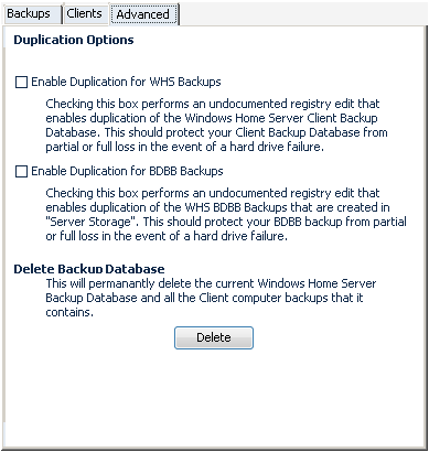

Du meinst hier:
OK, i will do my very best ;)
Die Backup-DB liegt auf dem WHS im Verzeichnis D:\folders\{00008086-058D-4C89-AB57-A7F909A47AB4}, mit einem Haken im 1. Kästchen schaltest du für dieses Verzeichnis die Duplizierung ein
Wenn du eine Sicherung mit dem BDBB machst und als Ziel "Server Storage" wählst, dann legt BDBB diese Sicherung auf D:\folders\{88929185-7F43-4470-9F49-EEF410C7790D} an, mit einem Haken im 2. Kästchen schaltest du hier die Duplizierung ein

oder noch anders erklärt - Nobby war wieder schneller 8-)
das Häkchen sollte dann bei
"Enable Duplication for WHS Backups" auf der Karte "Advanced"
-> die Backupdatenbank ist doppelt auf unterschiedlichen Festplatten vorhanden
eine Speicherfestplatte kann ausfallen ohne das die Clientsicherungen verloren gehen
das untere Häkchen bewirkt die duplizierung des Datenbankbackups wenn dieses auf dem WHS liegt - ist etwas unsinnig
das Datenbankbackup gehört nach extern-USB/eSATA
Gruß Armin
