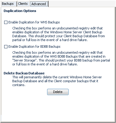

Okay, Danke! Du hast recht, ich möchte "nur zwei" Versionen der Clientsicherungen haben. Bei BDBB gibt es da zwei Käschen zum abhaken. Kannst Du mir bitte kurz erläutern, was jede einzelne Option macht? Ich werde aus der kurzen Beschreibung (nicht zuletzt wegen begrenzter Englisch Kenntnisse) nicht schlau.

Bei meinen freigegeben Ordnern habe ich überall die Ordnerdublizierung aktiviert, um die Verfügbarkeit zu erhöhen. Und genau das möchte ich für die Client-Sicherungen auch haben. Hierfür stellt, soweit ich das verstanden habe, BDBB zwei Kontrollkästchen zur Verfügung. Ich weiß nur nicht genau, welche der beiden Optionen ich aktivieren muß, um dies zu erreichen.
Kannst Du mir das bitte nochmal erläutern?

Holger Hessling hat geschrieben:Danke Dir für Deine Erklärung
sag ruhig: schlechter Versuch einer Erklärung ;)
Du meinst hier:
OK, i will do my very best ;)
Die Backup-DB liegt auf dem WHS im Verzeichnis D:\folders\{00008086-058D-4C89-AB57-A7F909A47AB4}, mit einem Haken im 1. Kästchen schaltest du für dieses Verzeichnis die Duplizierung ein
Wenn du eine Sicherung mit dem BDBB machst und als Ziel "Server Storage" wählst, dann legt BDBB diese Sicherung auf D:\folders\{88929185-7F43-4470-9F49-EEF410C7790D} an, mit einem Haken im 2. Kästchen schaltest du hier die Duplizierung ein

oder noch anders erklärt - Nobby war wieder schneller 8-)
das Häkchen sollte dann bei
"Enable Duplication for WHS Backups" auf der Karte "Advanced"
-> die Backupdatenbank ist doppelt auf unterschiedlichen Festplatten vorhanden
eine Speicherfestplatte kann ausfallen ohne das die Clientsicherungen verloren gehen
das untere Häkchen bewirkt die duplizierung des Datenbankbackups wenn dieses auf dem WHS liegt - ist etwas unsinnig
das Datenbankbackup gehört nach extern-USB/eSATA
