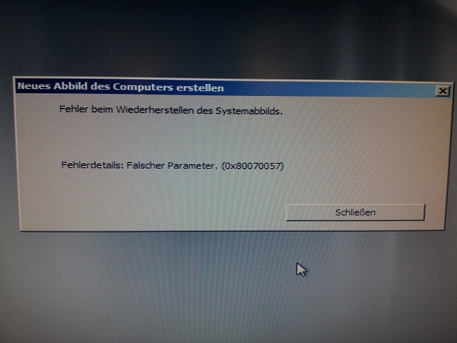

Wiederherstellung bricht immer mit folgender fehlermeldung ab.
Angeschlossen sind:
1. Sicherungsplatte 1,5TB
2. neue platte 1,5 TB
3. DVD Laufwerk
Weiß jemand was der WHS mir damit sagen will?

Diese Meldung hatte ich bisher noch nicht gesehen.
Zur Beurteilung benötigt es aber noch ein paar Angaben.
An welcher Stelle kommt denn dieser Fehler? Am Anfang, nach dem zurückspielen des Updates...
Hast du die Rücksicherung von der Original-DVD gestartet oder über einen USB-Stick?
Sind die genannten Geräte alle Intern über SATA angeschlossen.

Im letzten schritt beimm wiederherstellen.
nach der meldung, das alles Formatiert wird.
Server wiederherstellung wird von der DVD gestartet.
alle Festplatten sind am S-ATA port (Bios auf EIDE kein ahci)
DVD Laufwerk am EIDE Anschluß

Hab es noch mal mit einen USB Stick probiert.
Da gibt es eine andere Fehlermeldung.
edit:
hab es noch an einem anderen PC versucht wiederherzustellen mit zwei verschiedenen Festplatten.
Da kommt immer die fehlermeldung das er die zielfestplatte nicht findet, obwohl sie bei "Datenträger ausschließen" angezeigt wird. :oops:

Re: server wiederherstellen bricht ab. gelöst! doch nicht
Verfasst: 24. Feb 2012, 18:12
von benson
Problem gelöst. "doch nicht! :( "
Ab diesem Punkt der Wiederherstellung, den USB Stick (WHS DVD) rausziehen.
Dann geht die Wiederherstellung einwandfrei. :)
Dies würde zur ersten Fehlermeldung passen.
Warum das so ist????? :shock:
Scheint Zufall gewesen sein das der Trick funktioniert hat.
