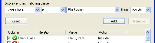

dann Event Class is FileSystem mit Include hinzufügen
und das logging mit OK starten

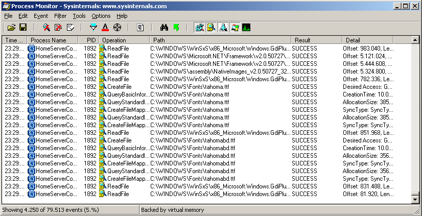

dann die Konsole aufrufen ...
wenn diese gestartet ist ... oder falls der Start nicht funktioniert nach einiger Zeit (30 Sekunden) ... das Logging mit einem Klick auf die Lupe
anhalten

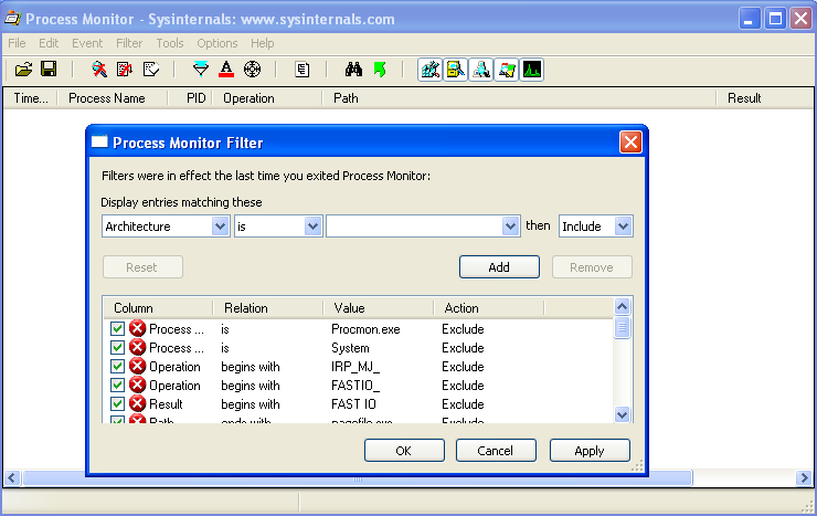

Dann auf das Filtersymbol klicken
und den Filter erweitern, dass nur die Filesystemzugriffe der Konsole angezeigt werden
mit Add den Filtern hinzufügen und mit OK die Filterung durchführen

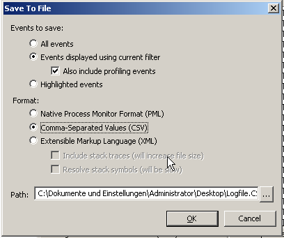

das Ergebnis kann mit File > Save auch als CSV-Datei exportiert werden und dann sehr gut in Excel näher untersucht werden
