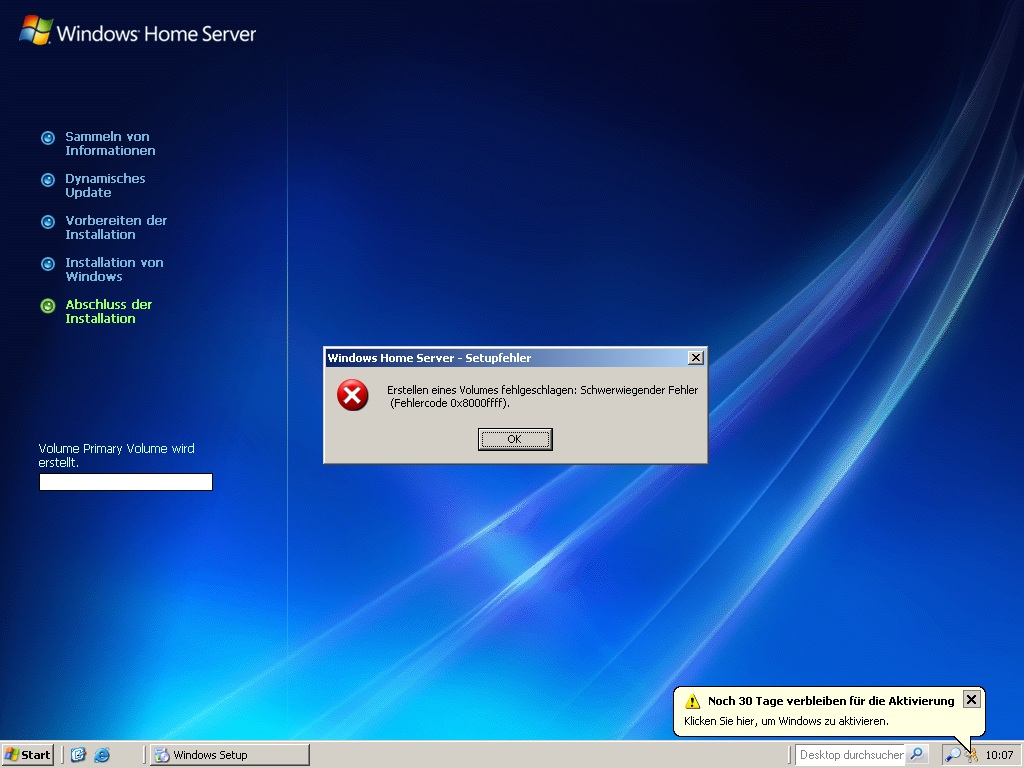

Ich hab ein Problem
Wenn ich das WHS 2003 auf meiner 1 TB Festplatte Installiere, kommt immer zum schluss Fehler 0x8000ffff Installation kann nicht vortgesetzt werden.
Auf meiner 160 GB Festplatte kommt der Fehler nicht.
Kann mir jemand helfen ??
Re: Fehler bei der Installation 0x8000ffff
Wann ist "zum Schluß" ? Mach bitte einen Screenshot der Fehlermeldung und beschreibe deine restliche Hardware

Hardware ist Asus P5G41T-M LX Mainboard Celeron 341 CPU WD10EARS Festplatte.
Auf der WD10EARS kommt der fehler ..
Und auf der WD16000BEVT ist kein problem.
Habe auf beiden Festplatten die Patition gelöscht.
Laufwerk D: DATA wird nicht erstellt das habe ich schon raus gefunden.

- 1.jpg (207.2 KiB) 2890 mal betrachtet

War die 1 TB-Platte vorher woanders eingesetzt ? Evt. ist dort noch eine geschützte Partition drauf die der WHS nicht überschreiben kann ?
Versuche mal mit Diskpart die Platte komplett neu zu initialisieren ...
Clonen klappt nur dann wenn du 1. die Disk-ID unveränderts clonest und 2. danach bzgl. der 2. Partition, die ja dann größer wird, alle Parameter in der Registry anpasst

Das habe ich gemacht alle Patitionen gelöscht. Die Platte wurde nur für Datensicherung benutzt.
Clonen hat nicht geklappt.
Ich kann nachen was ich will, bekomme die nicht ans laufen.

mit DISKPART CLEAN ?
Hast du bei der EARS den Jumper für die Adresskorrektur gesetzt ?

Ne mit einem anderem Programm. Und nein ich habe kein Jumper gesetzt. Kenne das bei den alten IDE Platten aber bei SATA habe ich das noch nie gemacht... Ich habe auch gar kein Jumpe dafür.

Beim WHS V1 würde ich eh eher eine andere Platten als Systemplatte verwenden.
Die Platte hat 4KB Sektoren. Microsoft selbst sagt pauschal "wird nicht unterstützt". Wenn die Platte als Systemplatte verwendet werden soll, muss die Platte nach der Installation mit einem WD-Tool bearbeitet werden. Ohne diese Konvertierung wird die Platte deutlich langsamer arbeiten.
Wird die Platte "nur" als Datenplatte verwendet, reicht das setzen des Jumpers. Sollte auch so auf der Platte beschrieben sein (WHS V1 entspricht dabei XP).

Ja danke gut zu wissen. Was kann ich denn für eine Systemplatte nehmen ? Wollte mir eh noch eine holen.
