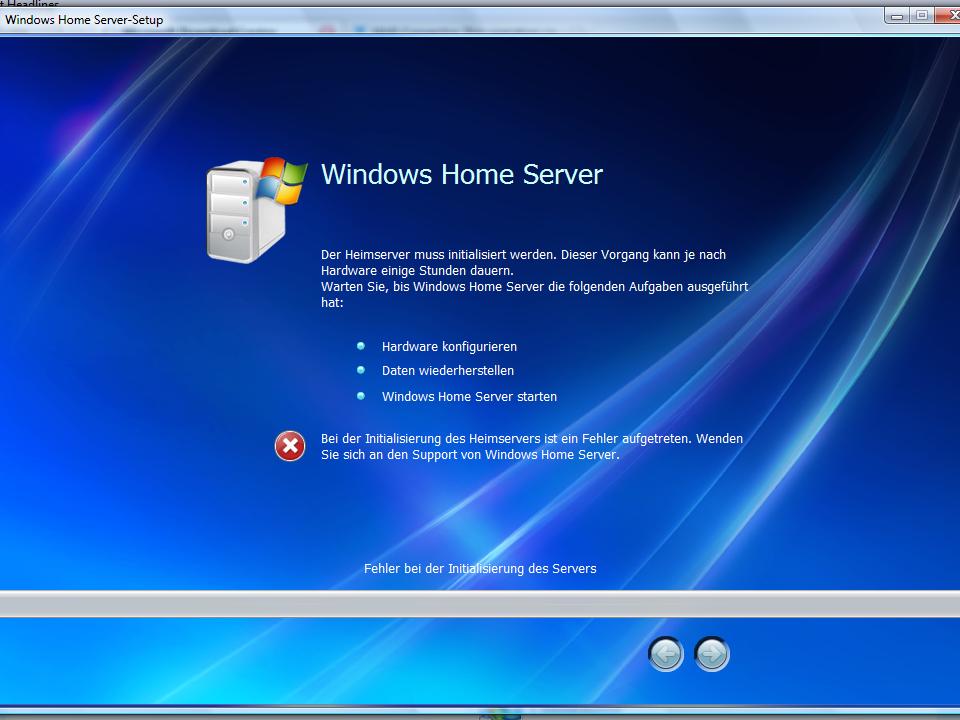

Der Installationassistent erkennt den Sever, meldet den Beginn der Initialiserung. Nach der Ankündigung "kann mehrere Stunden dauern" bricht die Initialisierung ab mit der Fehlermeldung: Es ist ein Problem aufgetreten bitte kontaktieren Sie den support des Herstellers (Microsoft).
Der Konnektor läuft, es erscheinen Fehlermeldungen des Servers, dieser wird weiterhin in Netzwerk dargestellt. Die Konsole startet, ein Einloggen ist nicht möglich, da kein Paßwort bekannt ist. Auf dem Desktop liegt eine Verknüpfung mit WHS freigebenen Ordnern, diese sind wegen des Paßwort- und Username-Problems nihct erreichbar.
Beim erneuten Versuch den Initialisierungsassistenten zu starten bricht diese nun schon nach Sekunden mit derselben Fehlermeldung ab.

hier der Screenshot vom WHS:

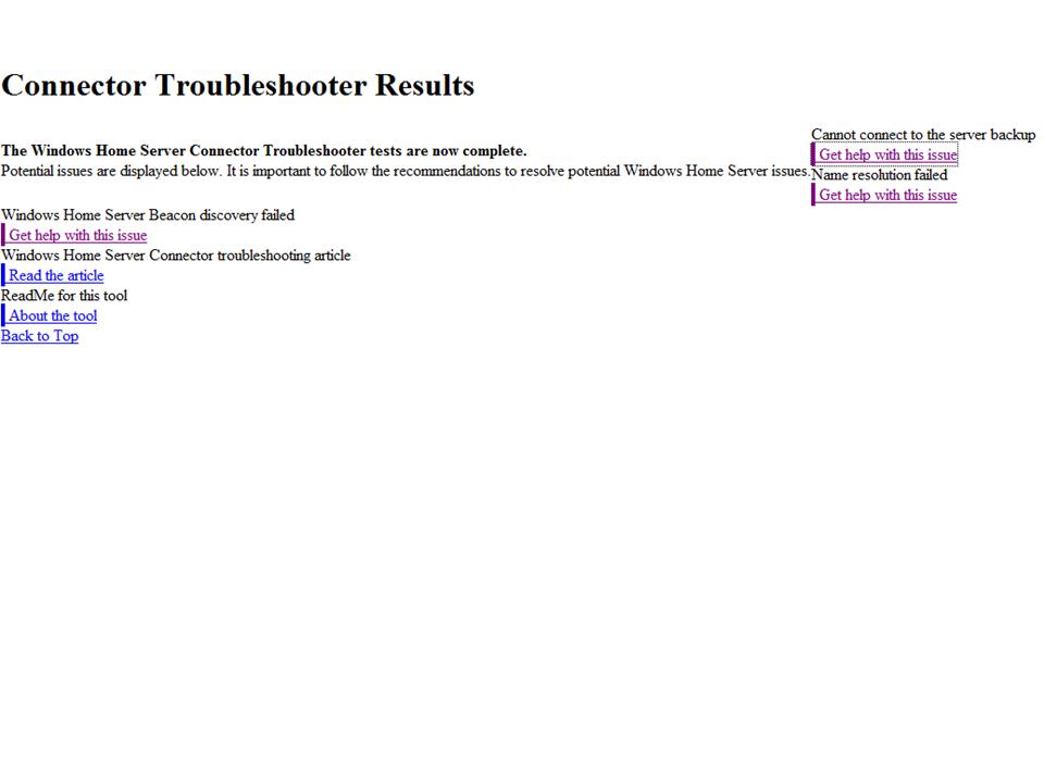

und von
Connector Troubleshooter:

nach mehreren versuchen der Kontaktaufnahme mit Tranquil bekam ich ein neues 1 GB DDR2 modul zum auswechseln und einen USB-Stick mit einem image für ein factory reset, das funktionierte dann und der sever läuft nun. Danke.
