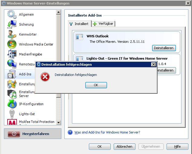

ich nutze seit längerer Zeit WHS Outlook.
Nun wird mir das Add In zwar als installiert angezeigt, allerdings taucht es in der Konsole oben in der Reihe nicht mehr mit auf. Ich habe versucht dass Add In zu deinstallieren, allerdings schlägt dies immer fehl.
Hat jemand ein ähnliches Problem und könnte mir die Lösung sagen?
Danke!

Als Fehlermeldung erhalte ich nur dass die Deinstallation fehlgeschlagen ist.
Im Anhang habe ich mal einen Screenshot eingebunden.
Über Systemsteuerung auf dem Server selbst, also im Bereich "Software" wird WHS Outlook nicht gelistet, somit war auch hier keine Deinstallation möglich.
Vielen Dank.

mit einer Reparatur ist das direkte Starten der MSI-Datei auf dem Server gemeint - je nachdem, wie die gestrickt ist, bietet sie vermutlich Installation, Reparatur, Entfernen an.
Falls das nicht funktioniert, kannst Du prüfen, was passiert, wenn Du in der Registry unter HKEY_LOCAL_MACHINE\SOFTWARE\Microsoft\Windows Home Server\KnownAdditions den Schlüssel für das Add-In erst exportierst und dann löschst.
Was hat eigentlich Fachwissen mit irgendeinem 3rd Party-Add-In zu tun, welches zudem unsupportete Installationen von Software auf dem Server verlangt (Outlook auf dem Windows Home Server auszuführen, steht nicht im Featurekatalog von Microsoft!)? Und bei der Unmenge der von Dir gelieferten Informationen kommt nicht mal die Kristallkugel in Fahrt. (Vielleicht würde ja schon ein Blick in die Ereignisanzeige des Servers weiterhelfen ...)
