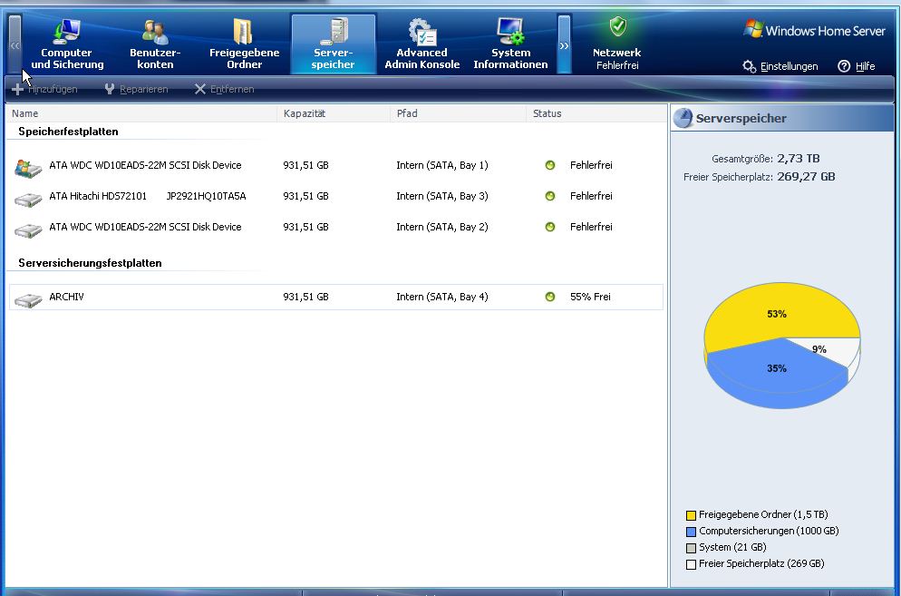

wie viel Platz ist denn auf deinem Server noch frei ?[06.02.2012 13:05:07 a1c] Unerwarteter Fehler 0x70 in WriteFile auf D:\folders\{00008086-058D-4C89-AB57-A7F909A47AB4}\GlobalCluster.4096.dat: Es steht nicht genug Speicherplatz auf dem Datenträger zur Verfügung.

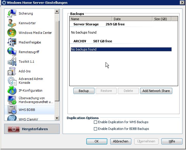

Kannst du bitte einen Screenshot von der Meldung des Add-Ins machen ?
Der Dienst heißt genau: Windows Home Server - Computersicherung

das habe ich auch gesehen, ich will aber nicht schreiben ic will ja löschen. Die Sicherung der Systempartition hatte zuvor noch geklappt.
ca 250 GB laut WHS Konsole
Kann gerade kein Screenshot machen.
no backup vorhanden sinngemäß
weder für serverstorage noch für archiv

hier die screens
kann ich nicht einfach auch die Computer aus dem whs entfernen und den connector wieder neu installieren.
da sollten doch die Sicherungen auch entfernt werden oder?

du kannst es versuchen die Clients aus der Sicherung zu entfernen ... den Connector musst du nicht neu installieren es reicht auf jedem Client discovery.exe aufzurufen ... es kann aber auch sein, dass viele Datencontainer stehen bleiben bis zur Bereinigung
Welche BDBB Version hast du denn installiert ... meine 1.0.3.3 sieht anders aus

Ho Nobby,
hatte ne alte Version aus dem Homeserverblog?!
Schalter habe ich jetzt gefunden.
wenn ich die DB Bereinige, ist dann auch die Homserversicherung futsch oder nur die Client Sicherungen?
wenn ich dass dann mit dem Sicherungsdienst mache ist dort das gleiche Verhalten zu erwarten. ich vermute, dass ich dann doch bessser fahre, da unter d\folder .... ja die clietsicherungen liegen,
danach wahrscheinlich eine DB Reparatur machen oder?
