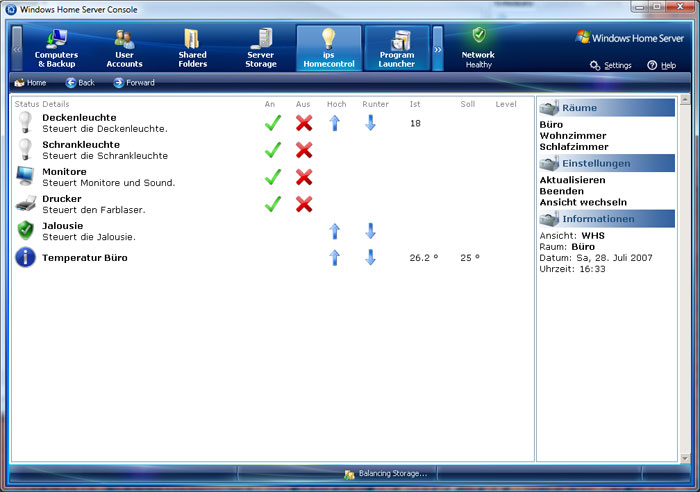

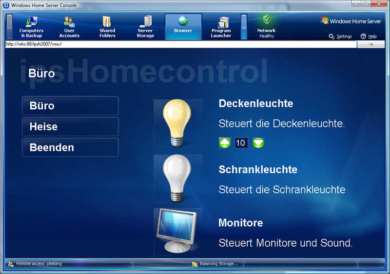

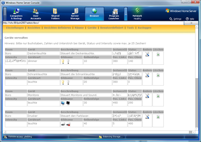

ja geil! das browser addin ist ja hammer, das kann man eigentlich sogar so schon als addin stehen lassen - das ist echt genial! nicht nur für die hausautomation. das ist echt cool.
ich habe mal ein bild vom adminbereich und vom plugin angehangen.

die versionen sind natürlich noch nciht auf whs optimiert, ich werde eine version machen, die komplett ins whs passt (selbe fabren, icons, schriftarten, aufbau usw., so das sich das bild hamronisch ins whs einbettet und es so aussieht, als wenn es direkt zum whs gehört).
einfach genial. dazu werde ich einen lobenden beitrag auf der ipshomecontrol seite erstellen mit einem dicken dank an dich und die community.
ist es möglich, das man statt der adresseingabezeile, eine einstellung unter den settings machen kann, wo man dann die adresse angibt (z.b. http://whs:88) und diese dann in dem tab erscheint ohne adressleiste und das statt dem browser da oben dann ipsHomecontrol steht?
ist es dann möglich, den browser und das "ipshomecontrol" gleichzeitig oben im tab zu haben (der browser gefällt mir)?

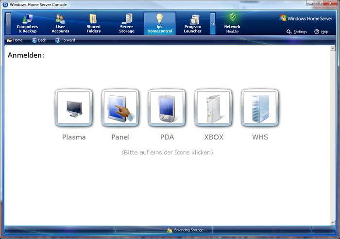

hier ein paar weitere bilder . habt ihr noch verbesserungsvorschläge?!?
