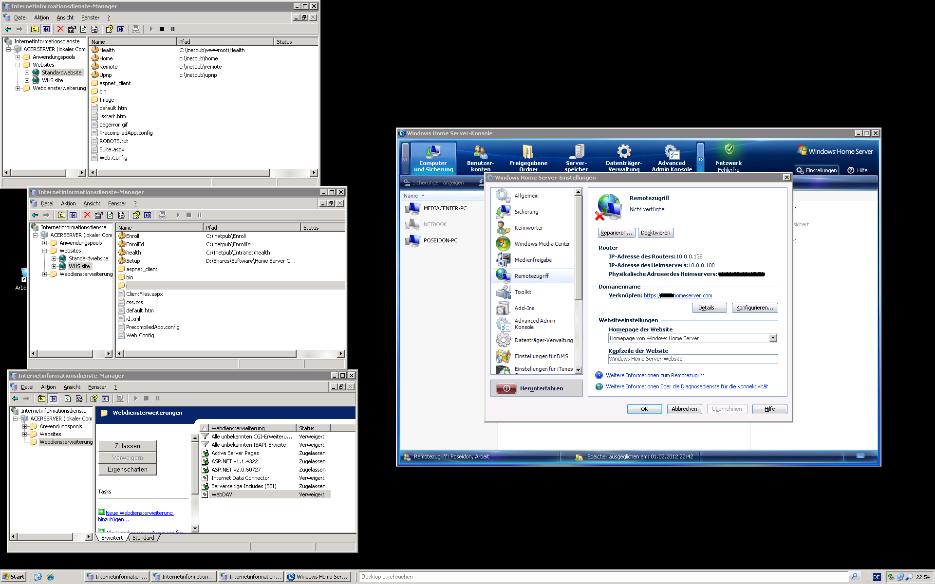

beim H340 unter einstellungen/remotezugriff lt. Server kein zugriff möglich
komme aber von der arbeit über xxxxx.homeserver.com rein, melde mich an und kann normal zugreifen.
warum schreibt es dann beim server kein zugriff möglich raus? :nw
der server hat eine direkte IP von mir bekommen, hat es damit was zu tun?
bzw. was brauche ich genau für einen zugriff übers internet von den einstellungen her?

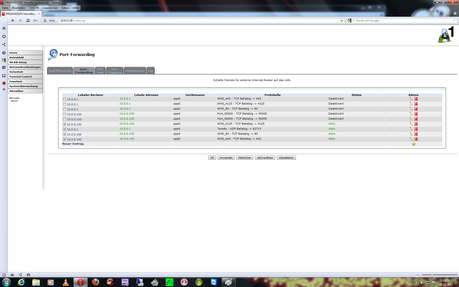

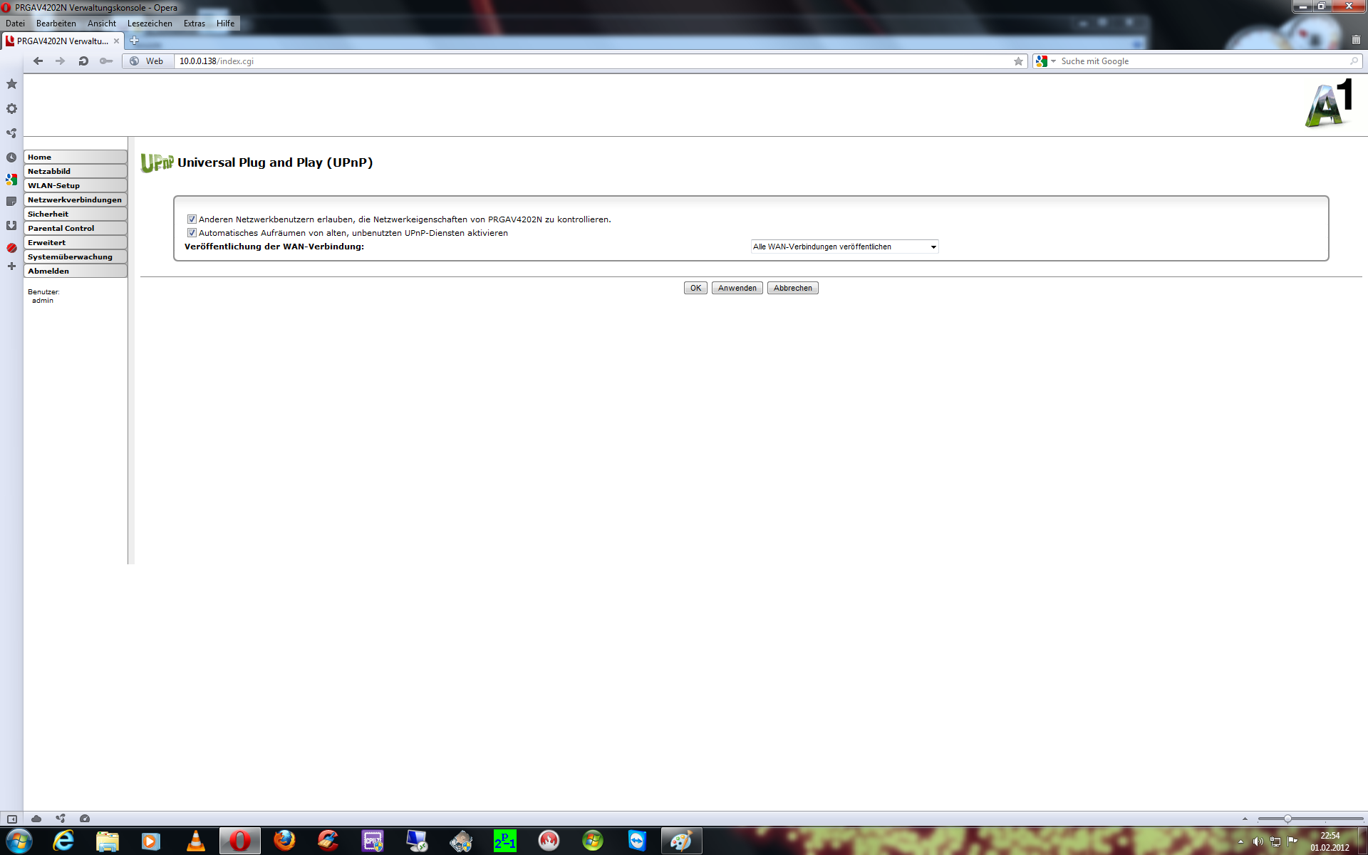

die ports 80/443 und 4125 sind vom pirelli router freigegeben.
UPNP ist am router aktiv
was muß am router vorhanden sein, was muß am server eingestellt sein?
vielleicht erkennt man eine falsche einstellung am router oder beim server..

Poseidon hat geschrieben:beim H340 unter einstellungen/remotezugriff lt. Server kein zugriff möglich
Zugriff aus dem eigenen Netz
Zugriff aus dem Internet
bei manchen Router/Provider-Kombinationen ist er Zugriff aus dem lokalen Netz auf die xxx.homeserver.com nicht möglich ... der Grund dafür ist nicht geklärt

jetzt sind alle bilder da, leider etwas groß :shock:
Nobby1805 hat geschrieben:
nein, aus dem internet.
vom eigenen netz geht alles.
[/quote]Zugriff aus dem Internet
ja übers internet
wie am bild zu sehen zeigt es kein zugriff verfügbar

Wie machst du denn Einstellungen/remotzugriff aus dem Internet ?
Da gibt es jetzt jede Menge Screenshots .. aber von der Stelle wo der Fehler kommt machst du keine
In meinem letzen post waren es übrigens keine Fragen sondern Erklärungen warum es so ist ...

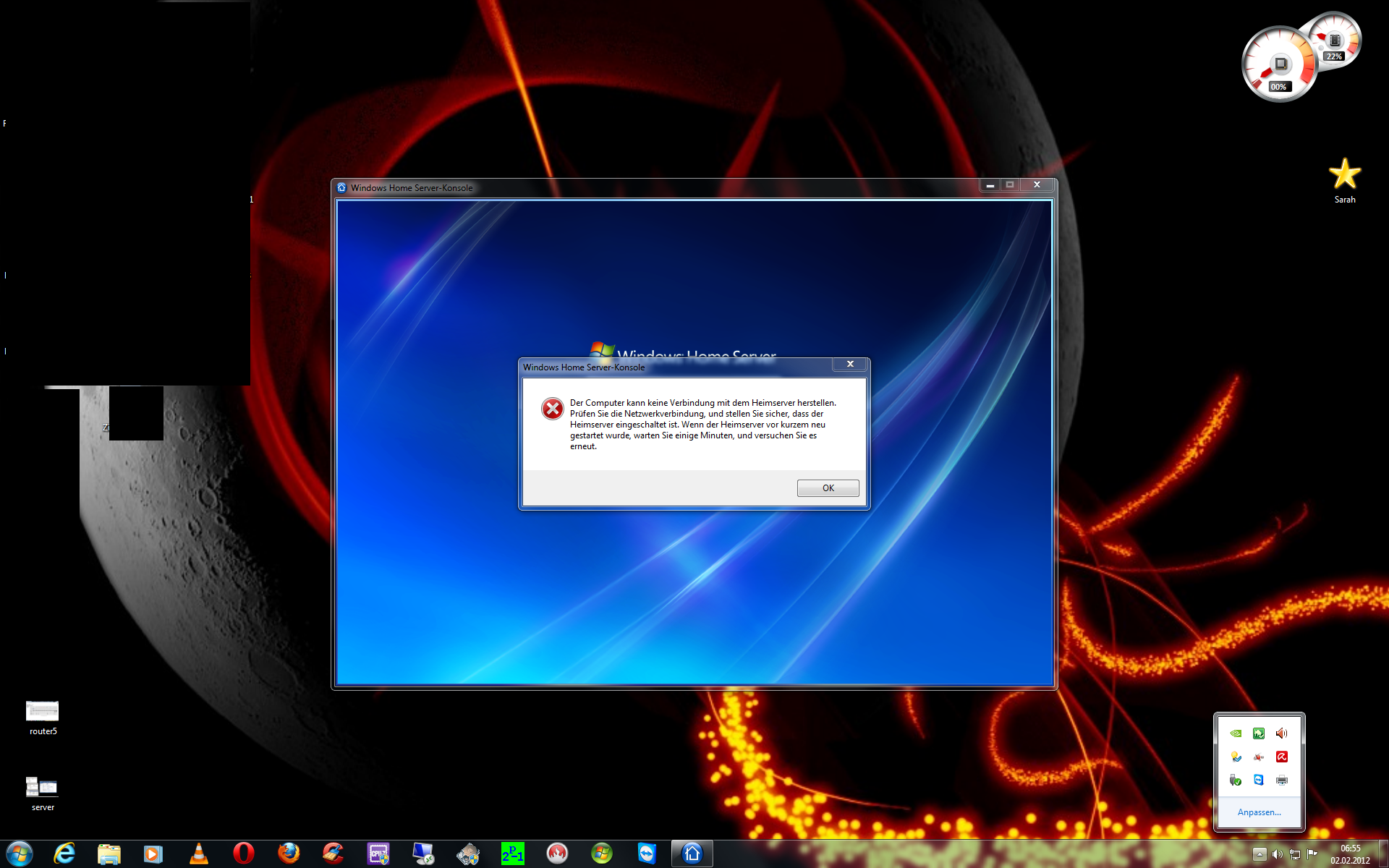

jetzt komme ich auch wieder mal nicht vom client in die konsole und es kommt diese Meldung siehe Bild:
hat aber auch schonmal funktioniert.

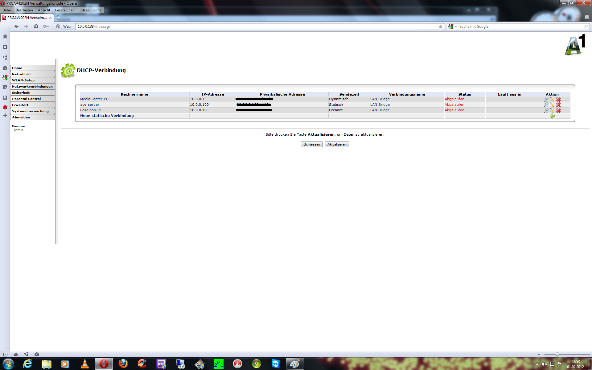

PS dein post danach scheint mir auf größere Problemem in deinem LAN hinzuweisen ... kann es sein, dass du dopplete IP-Adressen vergibst ? Läuft der Srever mit DHCP oder festen Adressen.
