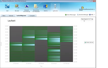

Hallo Zusammen,
ich weis nicht mehr woran es liegen kann, dass mein Server SBS alle 30 min aus dem Standby aufweckt.
Dies tut er auch wenn kein Netzwerkkabel angeschlossen ist.
Ab gestern ca. 23:00 bis heute morgen 7:00Uhr war kein Netzwerkkabel angeschlossen.
Siehe Bild:
Im Fenster " Aufgezeichnete Ereignisse" steht Aufwachen (Aufgebenplanung) obwohl ich keine Kalender und Events geplant habe.
Auch in der Systemsteuerung im Bereich "Aufgabenplanung local" ist keine Aufgabe im Zeitraum letzte Stunde aufgeführt.
Obwohl er innerhalb der letzten Stunde min. einmal aus dem Standby aufgeweckt ist.
Wer kann helfen?
