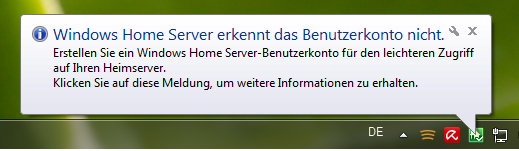

Re: Eingeschränkter Zugriff auf Freigegebene Ordner
ich meint dies ... keine Abfrage sondern HinweisGurke hat geschrieben: Dann kommt auch keine PWabfrage im Tray.
- benutzerkonto.png (52.18 KiB) 3020 mal betrachtet

Nobby1805 hat geschrieben:Dann geh doch mal mit RDP auf den WHS und geh im Explorer mit der rechten Maus auf D:\shares\Öffentlich > Sicherheit > Erweitert und mach davon einen Screenshot ... und dann das selbe mit einem Verzeichnis wo es nicht funktioniert
Aber: wenn du einen Testaccount angelegt hast und dieser Benutzer nicht im WHS existiert dann muss nach dem Anmelden auf dem Client mit diesem Benutzter eine Meldung kommen dass der Benutzer nicht auf dem WHS existiert (als Tool-Tipp)
Da fällt mir gerade noch ein: hast du die Heimnetzgruppe aktiviert ?
Das Notebook ist in einer Heimnetzgruppe mit meinem Desktop PC. Auf dem Desktop PC mit Win 7 läuft alles Problemlos!
Hier habe ich Zugriff:
Hier habe ich gar keinen Zugriff:

dann bitte jetzt nachschauen, welche User auf dem WHS zu den Gruppen RO_O und RW_O gehören ... geht am schnellsten in einer DOS-Box mit dem Kommando Net localgroup RO_O
PS es gibt bekannte, teilweise mysteriöse Probleme bei der Verwendung von Heimnetzgruppe ... das passiert sogar noch unter WHS2011
