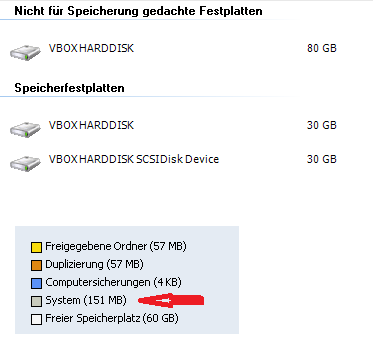

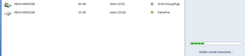

Die Version 3.1 prüft jetzt auch ob bei der Platte mit der SYS-Partition der QRole-Wert auf 1 steht ... sonst kommt ggf ...
Qrole fehlt.png (11.08 KiB) 49427 mal betrachtet
... die 80GB ist die Bootplatte
