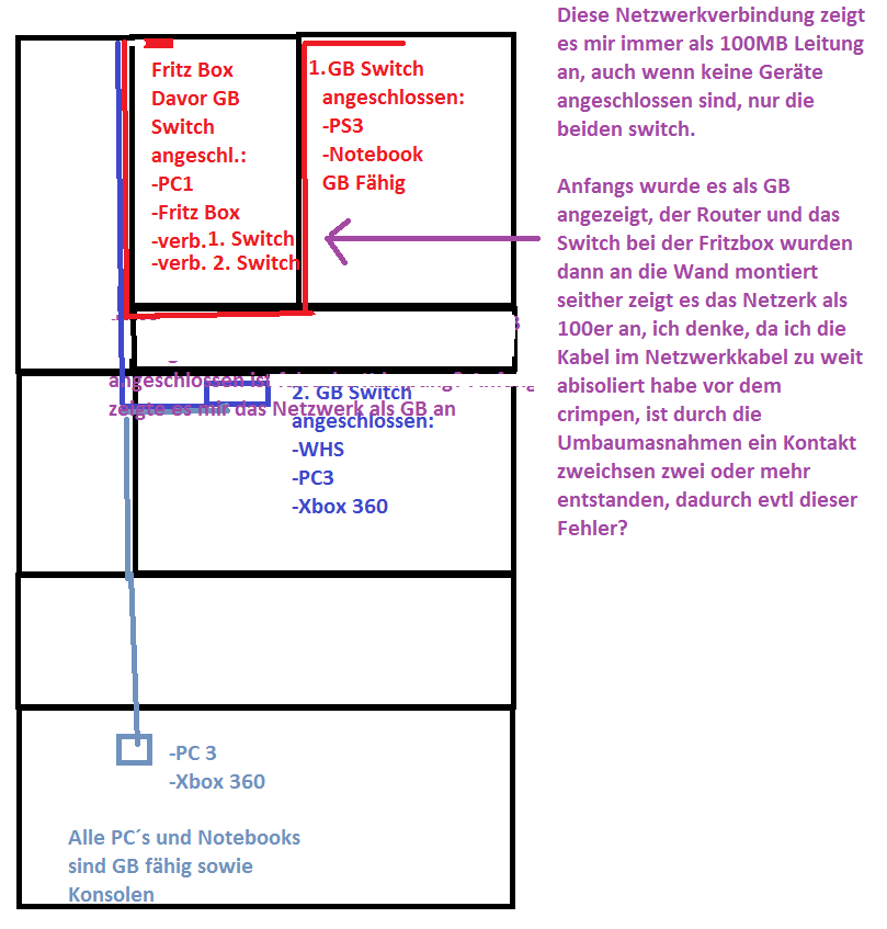

Ich habe ja schon ein Gigabit Switch davor hängen, alle sind von der Marke TP Link. Ich denke ich habe bei einem Kabel falsch gecrimpt da es mir am Switch anzeigt das es nur eine Hunderter Leitung ist obwohl am anderen Ende ein GBit fähige Karte ist.
Ich wollte jetzt hier mal meine Verkabelung erklären, würde aber sehr umständlich werden, das versteht sonst wieder keiner. Deshalb habe ich eine sehr grobe Skitze mit Paint erstellt, wundert euch nicht über die grössen verhältnisse, es leben hier drei verschieden Parteien, wenn man es so nenen will, natürlich der selben Familie :P
Auch noch was bevor die Frage kommt warum das Kabel das Rot markiert wurde nicht gleich direkt durch die Wand verlegt wurde, dafür gibt es einen einfachen Grund, da die Zimmer unterschiedlicher höhe liegen und die Wand zudem extrem dick ist, hätte es extremen aufwand bedutet, zudem hatten wir keinen langen Bohrer zur Hand, ein befreundeter Eletkriker empfiehl mir diese Fariante die man nun sieht.
Es tut mir leid das der "Plan" ein bisschen verwurschtelt aussieht aber ich hattte ein kleines Problem bei der Texteinsetzung, dürfte aber nicht weiter irritieren.
Ich hoffe der "Plan" sagt genügend aus
mein gekrakel
mein gekrakel
Netzwerk grober Plan..png (51.86 KiB) 3598 mal betrachtet
Re: Neue GB Netzwerkkarte instalieren nur XP Treiber vorhand
du schreibst: "zeigt es ..." wer ist "es" ?

oha sorry da hab ich wohl nen Text gelöscht.
Es ist das Switch mein Switch hat die funktion zu erkennen ob ein Angeschlossenes Gerät GB fähig ist oder nur 100 MB fähig, dies tut es indem es bei einem GB Gerät Grün und bei einem 100MB Gerät Orange leuchtet, mein Switch ist dieses hier: http://www.google.de/imgres?imgurl=http ... 29,r:4,s:0
Ich weis jetzt auch nicht wo ich sonst nachschauen kann wie hoch der Datendurchsatz tatsächlich ist, übertrage ich eine datei heist es 11 MB / Sekunde, das ist zu wenig für GB Netzwerk oder?
Ja, das ist 100 Mbit/s ... in der Größenordnung ist das Netzwerk die limitierende Größe .. bei GBit werden 50-80 MByte/s erreicht ... hier sind CPU oder Platten die limitierende Größe, theoretisch könnten 100 MByte/s erreicht bzw. leicht überschritten werden.
Wenn der Switch 100 Mbit anzeigt dann wird deine Vermutung zutreffen ..bei GBit müssen alle Adern richtig angeschlossen sein sonst schaltet er auf 100 Mbit zurück oder funktioniert gar nicht

Danke für deine Hilfe werde, sobald ich Zeit finde das Kabel neu Crimpen auch wenn das wieder verdammt Zeitaufwendig wird
ich würde vorher mal den Client zum Switch bringen und mit eienm Patchkabel testen ...
