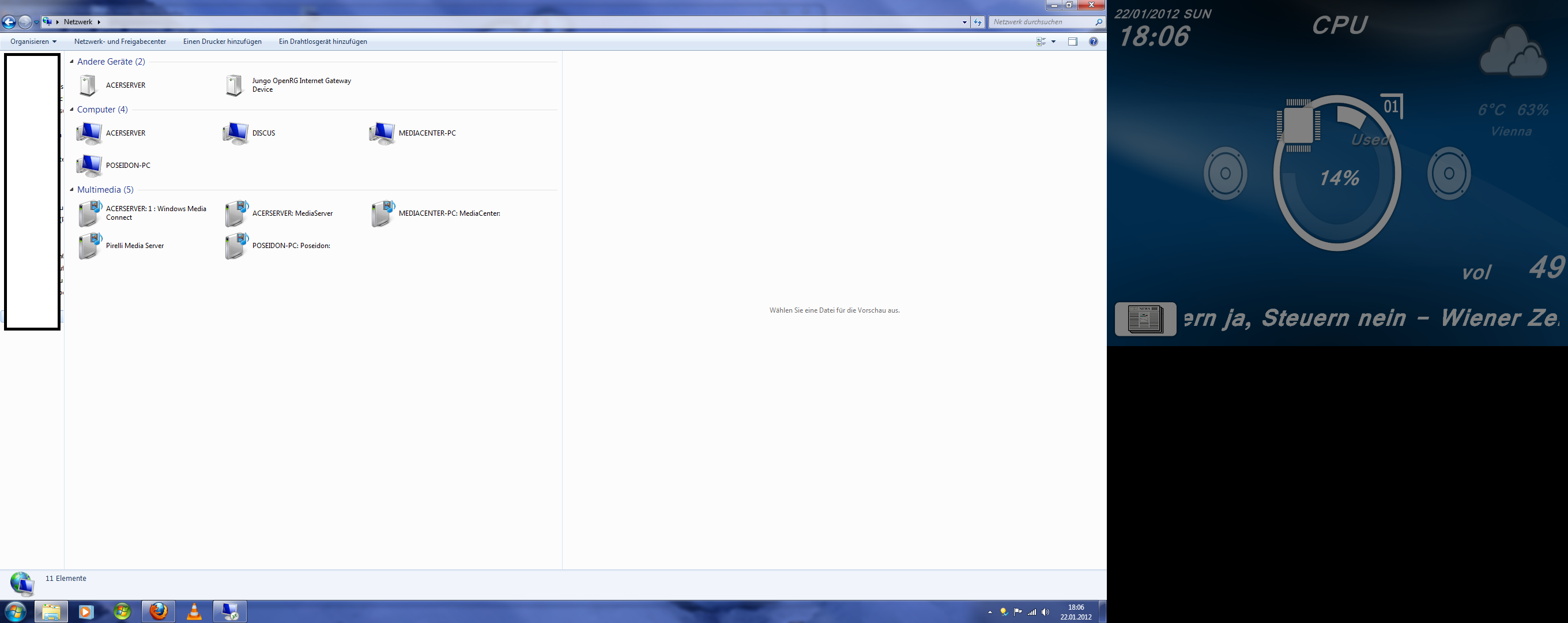

->Verknüpfung fehlt -> Explorer/Netzwerk/WHS-Name ->oder "\\WHS-Name\Freigaben
bis zum WHS namen komme ich, aber finde nichts mit freigaben!!

- locke703
- WHS-Experte
- Beiträge: 1746
- Wohnort: Friedrichshafen
Re: Über HTPC vom WHS filme, bilder usw. sehen
mach mal nen doppelklick auf ACERSERVER unter Computer
wenn dann eine Passwortabfrage kommt hat der Client das falsche PW gespeichert oder das Clientbenutzerkonto/Passwort ist dem WHS unbekannt
Gruß Armin
Gruß Armin
- Poseidon
- Beiträge: 171
- Registriert: 1. Jul 2011, 05:13
- Wohnort: OÖ
habe jetzt alles deinstalliert und neu installiert vom server auf dem mediacenter pc.
jetzt habe ich wieder den freig. ordner.
wenn ich auf computer und ACERSERVER doppelklicke, kommt der remotezugang
wenn ich jetzt auf den freigegebenen ordner doppelklicke kommt die meldung: Auf Acerserver kann nicht zugegriffen werden. Sie haben eventuell keine berechtigung usw.
das konto ist gesperrt und kann nicht für die anmeldung verw. werden.
es ist aber am server alles freigegeben.
da scheint die Standardaktion von "Öffnen" auf die "Verbindung mit Remotedesktop......." verbogen zu sein
wie man das korigiert muß ich aber selbst suchen
hat der HTPC ein eigenes Konto oder die gleiche Benutzeranmeldung (Benutzername/Passwort) wie der Arbeits-PC?
wie ein Konto am WHS entsperrt wird findest Du über die Boardsuche - kommt aber von Fehlversuchen
Gruß Armin
dann mach mal einen rechtsklick auf den "ACERSERVER"wenn ich auf computer und ACERSERVER doppelklicke, kommt der remotezugang
Gruß Armin
Wenn du beim HTPC erst Benutzernamen und Kennwort eingeben musst, ist dies nicht am WHS hinterlegt.
Du solltest über die Konsole einen Benutzer mit gleichen Benutzernamen und Kennwort anlegen, wie es auch am HTPC verwendet wird.
habe für jedes gerät einen eigenen benutzer am server angelegt.
das heißt ich habe einen benutzer Mediacenter mit kennwort (passwort) am server.
für den arbeits pc einen eigenen benutzer.
trotzdem muß ich mich ob arbeits pc oder mediacenter immer mit benutzer und kennwort in die freigegebenen ordner einloggen.
wenn ich einmal eingeloggt bin, ist es immer frei zugänglich solange ich nicht neu starte.
jedesmal wenn ich einen client neu starte und in den freig. ordner will muß ich den benutzer und kennwort eingeben.
gleicher benutzername, hat aber nichts mit dem computernamen zu tun wie er heißt als ich das betriebssystem aufgespielt habe?
also der name der oben rechts steht wenn ich auf start beim client drücke (win7).
Habe gerade kein Win7 vor mir. Aber oben rechts im Startmenü müsste eigentlich der Benutzername und nicht der Computername stehen.
Ruf doch einfach mal den Dokumenteordner auf und klicke einmal in die Adressleiste. Im Ordnerpfad ist der Benutzername enthalten ( C:\Users\BENUTZERNAME\Documents).
ja, steht genau der name den ich auch für die whs freigabe ordner anmeldung brauche.
muß ich da nicht irgendwo es ändern auf benutzer speichern oder so in der art'?
