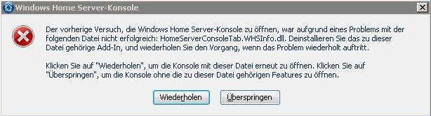

Nachdem ich dachte, daß mir dieses 1 TB der Systemplatte dadurch abhanden kam, führte ich nochmals einen Restore
durch. Seitdem bring ich das Gerät nicht mehr zum Laufen. Ich komme bis zum Software installieren und beim Verknüpfen
bzw. beim Einloggen meines Passwortes gibt es keinen Zugang zum Server. Folgende Meldung bekam ich: Nachdem ich "Wiederholen" ausgeführt hab, kam eine Meldung:
Überwachungsdienst von Hardwaregesundheit und Leistung ist nicht ausgeführt. Geben Sie das Kennwort des Systemadministrators
ein, um ihn neu zu starten. Auch das funktionert nicht. Die Software blinkte kurz auf und wollte starten und dann kam eine Fehlermeldung,
das keine Verbindung möglich ist.

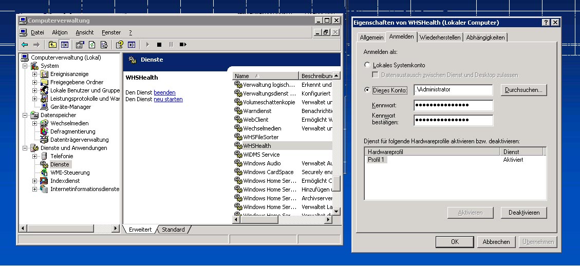

Sorry, ich bin leider auf diesem Gebiet kein Spezialist. Ich hab RDP geöffnet, bei Computer ASPIREHOME ausgewählt und mich dann mit Benutzer und Passwort einloggen müssen. Dann kommt nur ein blauer Screen, auf dem gewarnt wird, daß Änderungen auf dem WHS-Desktop den WHS beeinflussen können. Das Fenster kann ich reduzieren und dann sehe ich nur einen Desktop mit dem Papierkorb, Freigebene Ordner und der Konsole.
Re: Keine Verbindung
OK .... dann bist du ja schon auf dem richtigen Weg ...
dann rufst du Start > Arbeitsplatz > (rechte Maus) Verwalten auf
dort gehst du auf Dienste und Anwenundgen > Dienste
dann runterscrollen bis du bei WHSHealth bist
der Dienst wird dann nicht gestartet sein
und dann den Diensteintrag mit rechter Maus anklicken, Eigenschaften > Anmelden aufrufen, screenshot machen und hier posten
und einmal versuchen den Dienst "von Hand" zu starten (rechte Maus > Starten) ... was passiert dann
TV90
- Beiträge: 22
- Registriert: 17. Jan 2012, 23:34
Hier der Screenshot. Starten mit rechter Maustaste von Hand ist nicht möglich, da Starten-Button deaktiviert bzw. grau ist.
- Screenshot.jpg (156.24 KiB) 8620 mal betrachtet
Laut Screenshot läuft der Dienst ...
was passiert wenn du jetzt versuchst die Konsole auf dem WHS zu starten ?
TV90
- Beiträge: 22
Wenn ich die Konsole starte, dann blitzt kurz die Softwareoberfläche auf und ist wieder weg. Wenn ich die Konsole ohne RDP starte, erscheint nach dem Einloggen ein einfarbiges blaues Fenster und irgendwann dann wieder die Fehlermeldung, daß keine Verbindung möglich ist. Was mich allerdings wundert, ist, daß das Kennwort (siehe Screenshot) von den Eigenschaften des WHSHealth länger ist, als ich es eingegeben hab. Eine Korrektur und anschließender Neustart von allem hat nichts geholfen, die Länge des Kennworts ist wieder wie vorher. Weiß nicht, ob das das Problem sein könnte
