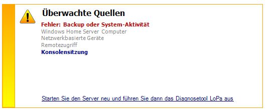

habe den WHS 2011 mal wieder als Testsystem aufgesetzt um Add-Ins für den DE Ersatz zu testen. Beim Testen der neusten BETA des StableBit M4 (Version 5449) ist mir folgendes Problem in Verbindung mit LightsOut 1.5.1.1618 aufgefallen:
Im Dashboard wird in der Übersicht von LightsOut immer folgender Fehler angezeigt (Siehe auch Screenshot): Fehler: Backup oder System-Aktivität.
Ich bin allen Hinweisen der Doku von LightsOut zu Behebung der Fehlermeldung gefolgt (Aufbau der Leistungsindikatoren, etc.), leider ohne Erfolg.
Wie kann das Problem behoben werden? Jemand eine Idee?
Viele Grüße,
A. E. N.

Es sieht so aus, als ob mit StableBit der WHS Dienst storageservice (Prozess storageservice.exe) nicht vorhanden ist. Kannst du das mal bitte prüfen? Wird der Dienst von StableBit evtl. deaktiviert?

Die Fehlermeldung in Lights-Out kommt von der Stelle, an der die leistungsindikatoren (Performance Counter) vom storageservice ausgelesen werden sollen:
System.InvalidOperationException: Instanz storageservice ist in der angegebenen Kategorie nicht vorhanden.
Daher hatte ich vermutet dass der nicht läuft.
Ich werde nächste Woche mal ein Testsystem aufsetzen.
