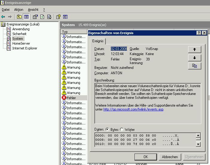

Bei liess sich die Konsole nicht starten, auf den Client erfolgte nur die Ausgabe: Passwort falsch
Im Eventlog fand ich nur den Hinweis :
was muss ich tun?
Danke für die Hilfe.
Gruss Henry

- fehler.jpg (78.94 KiB) 1349 mal betrachtet

Re: Fehlermeldung Volumenschattenkopien
Hmm, komischerweise findet man im Internet keinen einzigen Hinweis.
Versuch mal die Schattenkopien zu löschen.
lg Alex
lg Alex
vssadmin list shadows brachte keine Volumenschatenkopien gefunden...
hm und nun?
hm und nun?
So.. hab noch mal gesucht, es kann nur eine defekte Sicherung sein.
Ich hatte versehentlich einen Rechner während der Sicherung heruntergefahren. Dies ergab eine defekte Sicherung.
Diese hab ich jetzt über die Sicherungsbereinigung gelöscht.
Aber warum bleibt die Konsole dann stehen?
na mal beobachten, ich werde mal schauen ob der Fehler reproduzierbar ist.
Liebe Grüsse aus Dresden
Henry
