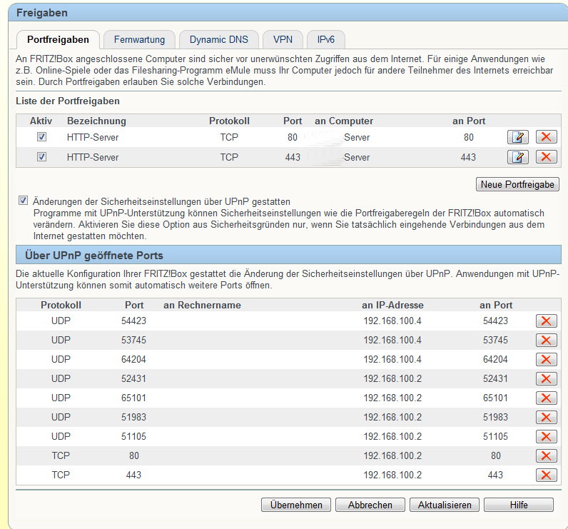

Könntest du genauer erklären, wie man diese Weiterleitung einrichtet bzw. was man da genau eintragen muss?
Ich habe da gewisse Portfreigaben eingestellt, aber ich weiß nicht, ob das unbedingt richtig war.
Ich habe in den Anhang mal ein Bild hochgeladen, vielleicht hilft`s.

So, nun versuche ich mich mal. Und bitte erst komplett lesen, dann probieren.
Deine portfreigaben sind zwar korrekt, aber überflüssig, weil Du UPnP aktiv hast. Dann kann der WHS die nötigen Einträge in den Router selber vornehmen, was er auch getan hat.
Das funktioniert bei einer Fritz!Box völlig problemlos. Die manuellen Portfreigaben kannst Du wieder löschen.
Also versuche ich Dir nun zum Ziel zu verhelfen.
1. Statische IPs und WHS2011 ist eine Kombination, die hier im Forum schon mehrfach zu Problemen geführt hat. Also DHCP am Server und an allen Clients einstellen.
2. Herausfinden, welche IP die Fritz!Box hat. Warum? Der DHCP Server (Fritz!Box) und alle Clients (WHS ist dann auch einer) sollten im gleichen Subnet sein. Technisch sollte dann die Fritz!Box 192.168.100.1 haben und IP Adressen von 192.168.100.2 bis 192.168.100.14 verteilen. Die Einstellungen nimmst Du in der Fritz!Box vor.
3. Client IP reservieren. Wenn alle Clients sich eine IP gezogen haben, können die IPs in der Fritz!Box reserviert werden. Dann hat jeder Client immer die gleiche IP.
4. Nun über die Servereinstellungen die Routersettings neu einrichten lassen. Wenn UPnP aktiv ist, kann der WHS das automatisch machen.
Wenn Du unbedingt an den statischen IPs festhalten willst, musst Du UPnP deaktivieren und etwaige Reste davon in der Fritz!Box löschen. Die manuellen Portfreigaben können dann drin bleiben.
Dann musst Du aber bei der Remoteeinrichtung im Dashboard und der Servereinstellung den Haken für manuelle Routereinrichtung setzen.
