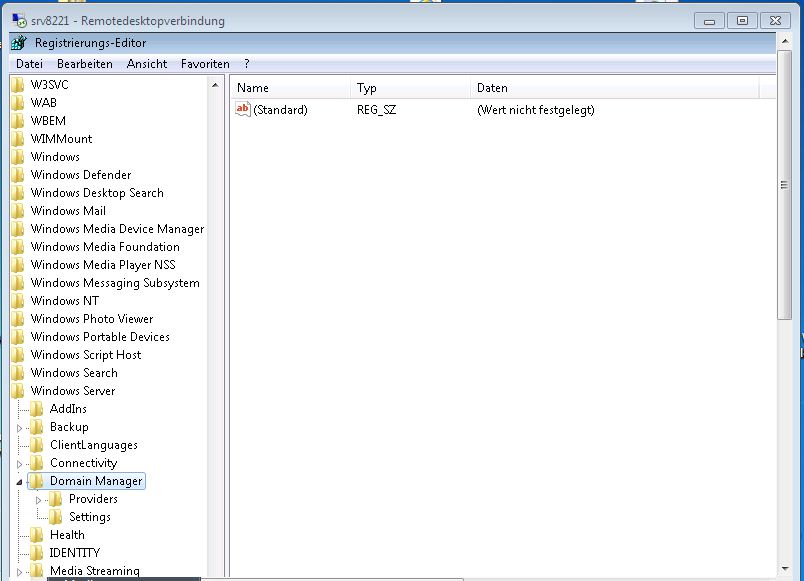

Hello,
leider kein Eintrag unter dem angegebenen Pfad...
hab auch die binärdateien durchsucht....
noch jemand Rat?
noch jemand Rat?

Re: live ID irgendwo gespeichert??
dann hast du den Account noch nie auf diesem WHS2011 benutzt ... ich habe es gestern getestet, es ist so wie Olaf es beschrieben hat
Dann wirst du wohl nur in Kontakt mit dem LiveID-Support weiter kommen
- OlafE
- Beiträge: 2137
entweder wurde auf dem Server der Remotezugriff nie konfiguriert oder es könnte auch sein, dass Du die Remotezugriffskonfiguration schon entfernt hattest (das mag ich an meinem Server jetzt nicht testen, ob dann die Registry auch bereinigt wird).

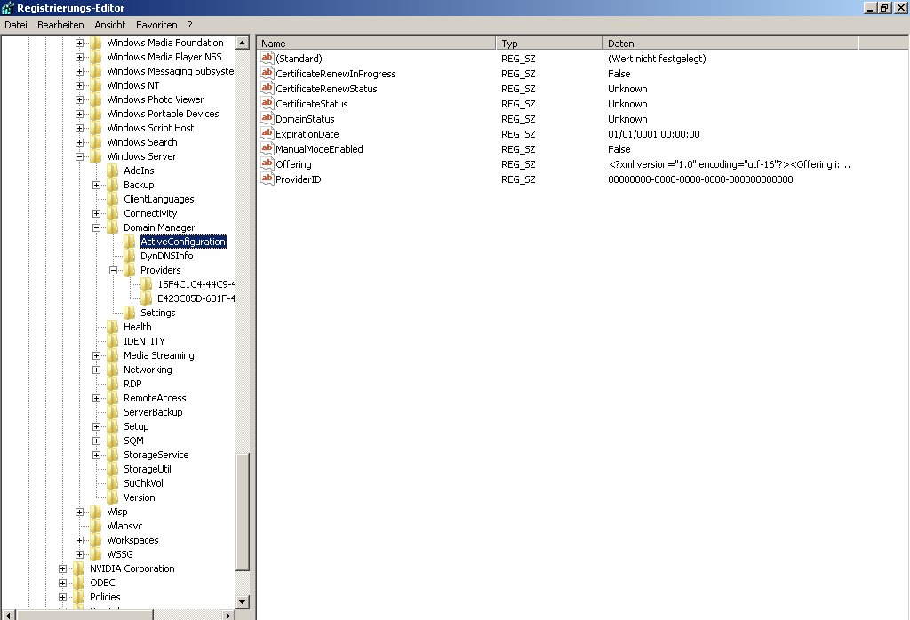

sprint
- Beiträge: 5
- Registriert: 8. Jan 2012, 19:32
hallo Olaf,
danke für deine schnelle Antwort!
doch,.. konfiguriert wurde er
zum Unterschied zm neu aufgesetzten Server ohne Konfiguration hat der "alte Server" mehrere Reg Einträge
da ich keine Sicherung des Servers mehr zur Verfügung habe, hatte ich versucht mit der Schattenkopie wiederherzustellen....
Doch der Wiederherstellungsbutton ist ausgegraut...
what a F**
werde wirklich vesuchen mich an den Support zu wenden....
ich hab ja beinahe alles... domain, Passwort, Sicherheitsfrage,....
Danke einstweilen
sprint
what a F**
Danke einstweilen

- OlafE
- Beiträge: 2137
Schattenkopien werden bei einem Server auf dem Systemvolumen, wo es doch ziemlich heiss her geht, aus gutem Grund (in diesem Falle leider) standardmäßig nicht erzeugt. Sonst hättest Du Dir einfach den Software-Schlüssel von C:\Windows\system32\config in einer früheren Version irgendwo hin kopieren können und ihn in regedit geladen, um ihn auszulesen.
