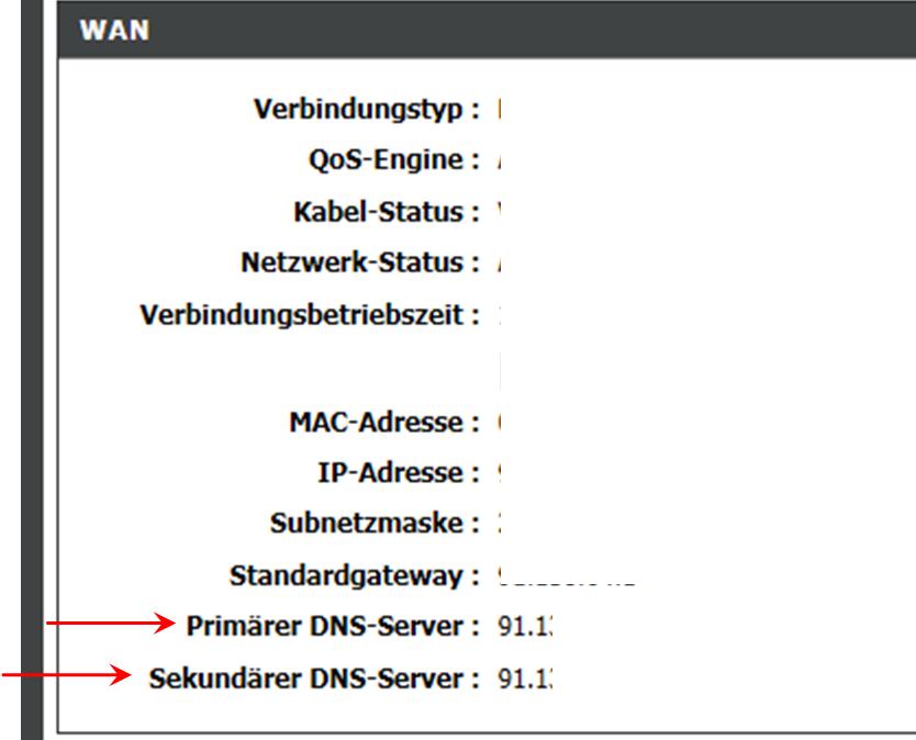

Nach der Installation des SBS 2003 gibt es ja die Aufgabenliste.
Dort ist der 2. Punkt das Einrichten der Internetverbindung.
Ist dieser Punkt denn noch nötig, denn eine Verbindung mit der Aussenwelt habe ich schon.
Wenn ja, welche IP müsste ich in der folgenden Grafik denn eintragen ?
MFG
Xmedia

Xmedia hat geschrieben:Ist dieser Punkt denn noch nötig, denn eine Verbindung mit der Aussenwelt habe ich schon.
Ein Server sollte grundsätzlich eine feste IP bekommen.
Gerade beim SBS mit Exchange ist eine dynamische IP ein absolutes "NoGo".
Da Du nichts zu Deinem Netzwerk schreibst, muss ich mal wieder ins Blaue raten...
Ich gehe mal davon aus, dass Dein Router momentan DHCP- und DNS-Server spielt.
Das mag der SBS garnicht, da er selbst diese beiden Funktionen übernimmt.
Das heißt für Dich: Zumindst den DHCP-Server auf dem Router deaktivieren.
Unter "Benvorzugter DNS-Server" trägst Du dann entweder die IP des SBS ein, oder die Loopbackadresse (127.0.0.1).
Bei "Alternativer DNS-Server" kannst Du den Eintrag entweder frei lassen, oder die IP Deines Routers eintragen.
Und bei "Lokale IP-Adresse des Routers" kommt die IP-Adresse des Routers rein.

Hallo
Mein Netzwerk:
Kabelmodem vom Anbieter
Verbunden mit DLINK Router
Alle weiteren Computer/WHS sind über den Router mit dem Internet verbunden.
Mein Router ist ein D-LINK DIR 655
DHCP ist aktiviert. Habe aber die IP 192.168.0.175 für den SBS 2003 fest vergeben.
Würde dies denn nicht schon reichen ?
Wenn ja, müsste ich dann die DNS-Adressen vom Router angeben:
Zum Thema Exchange:
Ich gehe mal nicht davon aus, dass Dein WHS bzw. SBS hochverfügbar sein wird.
Daher wirst Du wohl oder übel über den Einsatz eines Pop3 Connectors nachdenken müssen.
Viel Spaß damit....
Was meinst Du mit hochverfügbar ?
MFG
Xmedia

Xmedia hat geschrieben:DHCP ist aktiviert. Habe aber die IP 192.168.0.175 für den SBS 2003 fest vergeben.
Ich wiederhole es gerne nochmal.
Der SBS wird zum DHCP- und DNS-Server.
Das ist auch notwendig; alleine schon wegen AD.
