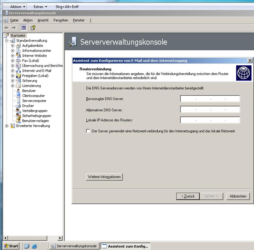

Nun zu meiner ersten Frage:
Nach der Installation des SBS 2003 gibt es ja die Aufgabenliste.
Dort ist der 2. Punkt das Einrichten der Internetverbindung.
Ist dieser Punkt denn noch nötig, denn eine Verbindung mit der Aussenwelt habe ich schon.
Wenn ja, welche IP müsste ich in der folgenden Grafik denn eintragen ?

Hallo.
Gerade beim SBS mit Exchange ist eine dynamische IP ein absolutes "NoGo".
Da Du nichts zu Deinem Netzwerk schreibst, muss ich mal wieder ins Blaue raten...
Ich gehe mal davon aus, dass Dein Router momentan DHCP- und DNS-Server spielt.
Das mag der SBS garnicht, da er selbst diese beiden Funktionen übernimmt.
Das heißt für Dich: Zumindst den DHCP-Server auf dem Router deaktivieren.
Unter "Benvorzugter DNS-Server" trägst Du dann entweder die IP des SBS ein, oder die Loopbackadresse (127.0.0.1).
Bei "Alternativer DNS-Server" kannst Du den Eintrag entweder frei lassen, oder die IP Deines Routers eintragen.
Und bei "Lokale IP-Adresse des Routers" kommt die IP-Adresse des Routers rein.

Ein Server sollte grundsätzlich eine feste IP bekommen.Xmedia hat geschrieben:Ist dieser Punkt denn noch nötig, denn eine Verbindung mit der Aussenwelt habe ich schon.

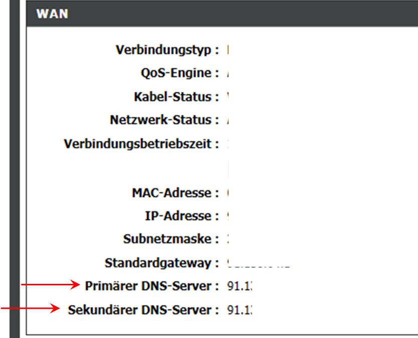

Mein Netzwerk:
Kabelmodem vom Anbieter
Verbunden mit DLINK Router
Alle weiteren Computer/WHS sind über den Router mit dem Internet verbunden.
Mein Router ist ein D-LINK DIR 655
DHCP ist aktiviert. Habe aber die IP 192.168.0.175 für den SBS 2003 fest vergeben.
Würde dies denn nicht schon reichen ?
Wenn ja, müsste ich dann die DNS-Adressen vom Router angeben:

Ich wiederhole es gerne nochmal.Xmedia hat geschrieben:DHCP ist aktiviert. Habe aber die IP 192.168.0.175 für den SBS 2003 fest vergeben.
Der SBS wird zum DHCP- und DNS-Server.
Das ist auch notwendig; alleine schon wegen AD.
Wenn Du den SBS so verwendest, wie er eigentlich gedacht ist, muss dieser rund um die Uhr erreichbar sein.Xmedia hat geschrieben:Was meinst Du mit hochverfügbar ?
Tag für Tag.
Was glaubst Du denn wo eMails die an Dich gesendet wurden landen, wenn der SBS aus ist?!?
Deswegen auch der Hinweis auf Pop3 Connector... mit allen Nachteilen und Kinderkrankheiten.

Mein WHS ist ein HPx510
Ich habe eine Partner-DVD des SBS 2003 gekauft.
MFG
Xmedia
Re: SBS 2003 Virtuel auf WHS (Ziel Exchange)
Aus meiner Sicht macht es absolut keinen Sinn einen SBS auf einer virtuellen Maschine zu installieren die auf einem WHS basiert
dann schon eher umgekehrt
SBS mit AD, DNS und DHCP .. wenn der dann ausfällt weil du z.B. ein Problem am WHS hast dann steht deine komplette Umgebung

Aber auch der 2003er lässt sich problemlos mit einer NIC betreiben.
Den SBS als Gateway zu missbrauchen ist heute eigentlich nicht mehr erforderlich.
Darf der SBS2003 (btw: welcher eigentlich genau? Standard, Premium? Eventuell R2?) überhaupt als VM ausgeführt werden?
Ich meine nö...
