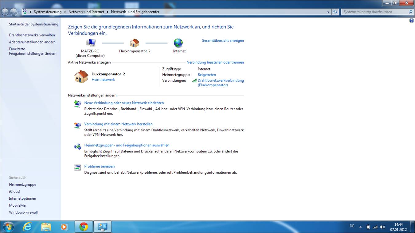

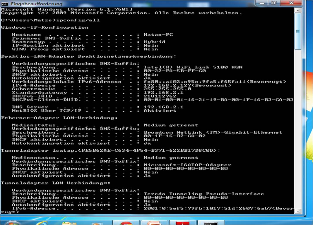

Mach mal einen Screenshot von der Aufforderung und von vom Netzwerk- und Freigabecenter

Hier die Screenshots:
Habe das W-lan kurzzeitig deaktiviert. Hing direkt an einem Switch. (Beim Anschluss direkt an den Router gibt es keinen Unterschied).
Habe dem Protokoll der LAN Verbindung eine andere iP zugeordnet, als dem des Wlan. Bei der Eingabe identischer iPs kommt ebenfalls eine Fehlermeldung. Die Eingabe (siehe screenshots) des DNS und Standard GW hat ebenfalls einen Fehler zu folge. Ich muss doch aber die Adresse des Routers eingeben, dass habe ich bisher bei allen Geräten (PS3, DLNA Geräte etc) so gemacht.
Außerdem dachte ich immer, dass das Gerät (hier der PC) eine iP-Adresse hat und nicht die einzelnen Protokolle.

auf jeden Fall ist die Zuordnung "nicht identifiziertes Netzwerk" nicht OK ... es sollte Heimnetzwerk sein ... dazu gab es mal einen Artikel in der c't

Wenn mein WLAN aktiv ist und kein LAN Kabel am PC angeschlossen ist, dann bekomme ich das Heimnetzwerk angezeigt. (Name Fluxkompenator2). Mein Router hat die 192.168.2.1, das stimmt. (siehe Screenshots)

Wenn du bei den staischen Adressen bleiben willst dann solltest du jetzt mal LAN und WLAN unterschiedliche Adressen geben und dann die Screenshot (ipconfig /all und Netzwerk- und Freigabecenter) wiederholen wenn beide aktiv sind ...

also ich glaube das problem liegt ganz wo anders. hab jetzt festgestellt, dass mein lan adapter immer die meldung anzeigt, dass kein kabel angeschlossen sein. hab ein bischen gegooglet und gelsen, dass viele dieses problem haben. das kabel schein i.o. zu sein. versuche morgen aber nochmal ein kurzes anders, was direkt am router hängen wird. die teiber sind aktuell und der adapter an sich wird von windows als funktionfähig deklariert. meine vermutung ist, dass entweder die buchse oder die lan-karte des laptops nen schaden hat. hat jemand eine weitere idee?
