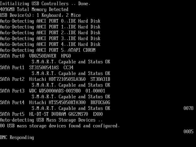

Ich habe alle super installiert bekommen (Treiber sind alle zu bekommen), bis auf die AHCI Einbindung der SATA Platten. Bei der Installation habe ich im Bios die Einstellung auf "IDE" gelassen um Sie dann nachträglich über die Bekannte Art und Weise (Treiber installieren und dann beim nächsten Start im BIOS auf AHCI umstellen) zu korrigieren. So ist die Installation ruck zuck durchgelaufen und der Server Läuft Prima.
Wenn ich jetzt die Umstellung auf AHCI mache kommt erst das bunte Windows Startbild mit dem darunter liegenden Fortschrittsbalken. Danach kommt entweder ein Bluescreen oder der Rechner startet von neuem.
Nach der Änderung im BIOS auf AHCI kommt diese Hardwareerkennung beim nächsten Neustart. Dort werden die Platten immer noch als IDE erkannt ?? ist das richtig? siehe Bild

Erst mal vorweg. Es hat geklappt. Der AHCI Treiber für dem AMD SATA Controller ist Problemlos installiert und der N40L läuft super rund jetzt.
Was habe ich gemacht:
- ich habe das gepatche N36l BIOS von "the Bay" geflasht. (ist identisch mit dem original N40L BIOS)
dort habe ich die SATA Ports 0-3 auf AHCI gestellt und die PORTS 4/5 auf IDE.
- danach habe ich die Systemplatte (c:\ 250GB) per Sonderkabel an den ESATA Anschluß angeschlossen.
- dann danach den N40L starten. Er Bootet dann von der ESATA Schnittstelle. Die anderen Platten in der PlattenBay werden nicht sauber erkannt!
- jetzt den AMD SATA CONTROLLER Treiber installieren. Ab sofort sind die anderen Platten auch alle da.
- Rechner runterfahren und wieder ins BIOS gehen. Dort die SATA Ports 4/5 auch auf AHCI umstellen.
- Rechner Booten und freuen alles ist I.O. :-)
DATA Pool wird evtl. von selber Repariert und wieder sauber hergerichtet.
