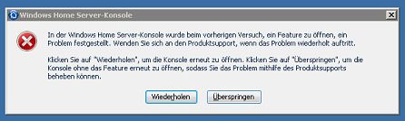

Moin und ein frohes neues Jahr wünsche ich euch. So nun mal zu meinem Problem. Mein WHS Server HPEX470 lief seit 1 Jahr ohne Probleme. Da ich nun doch den Stromverbauch drosseln muss, dachte ich, ich schlate den Server unter der Woche aus und benutze Ihn nur am Wochenende. Leider verhält es sich aber so, das beim ersten Neustart gleich eine Fehlermeldung auftrat, das die "natürlich" Systemplatte einen defekt aufweist, was allerdings im laufenden Betrieb nicht angezeigt wurde. Hier half auch mehrmaiges Neustarten nichts.
Ich habe nun die Systemplatte geclont und die Fehlermeldung "Festplattendefekt" ist auch weg, doch eine neue Fehlermeldung erscheint, siehe Anhang. Nun komme ich nicht mehr auf den Desktop, weder mit der Console noch mit der Remoteverbindung. Vorher lief alles wie geschmiert 1 Jahr lang. Ich verstehe das nicht. Anscheinend gibt es mit dem AddIn RemoteNotification ein Problem. Da ich aber nicht auf die Console komme, kann ich das AddIn nicht deinstallieren. Auf den Server komme ich nur über die freigegebenen Ordner.
Hat Jemand eine Idee? Muß ich den Server nun neu aufsetzen? Danke für die Hilfe!
- WHS Fehlermeldung.jpg (59 KiB) 4724 mal betrachtet
Re: WHS V1 Problem...
Hast du mal versucht mir RDP auf den WHS zu gehen und dann dort die Konsole direkt aufzurufen ... was steht im Logfile der Konsole ?
Hast du beim clonen der Platte die IDs der Partitionen richtig übernommen ?

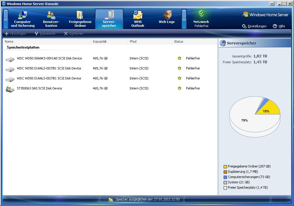

Moin, in der Zwischenzeit habe ich folgendes gemacht. Alle Datenplatten ausgebaut und an meinem Forensikrechner überprüft. Eine Platte konnte nicht mehr erkannt werden, da Totalausfall. Nun was tun?
Alle Platten wieder eingebaut, bis auf die Defekte, die durch eine Neue ersetzt wurde. WHS Server wieder hochgefahren. Nach einer kurzen Zeit wurde die neue Platte durch das Hardwaresystem wieder integriert, wie durch die LED angezeigt wurde.
WHS Konsole aufgerufen und die Speicherübersicht, hier wurde nun die defekte Platte immer noch in der Liste angezeigt obwohl physisch nicht mehr vorhanden und auch die neue Festplatte, als nicht am System angemeldet. Hier konnte ich dann endlich die "Defekte" vom System ab- und die "Neue" anmelden. Diese wurde formatiert und dem System zur Verfügung gestellt. Danach habe ich die freigegebenen Ordner überprüft und hier wurde mir angezeigt das sich wohl die Speichergrößen verändert hatten. (Siehe Bilder)
In den freigegebenen Ordner selbst wurden alle Daten noch korrekt angezeigt. Nachdem ich nun mein Backupprogramm gestartet hatte und alle Dateien mit meinem Backupsystem und dem WHS Server überprüfen ließ, wurden etwa 35% der Daten auf den WHS Server neu geschrieben. Ansich ja klar da eine Platte einen Totalausfall hatte und die Daten nicht mehr verteilt auf die restlichen Platten werden konnten. Das diese jeodch im Inhaltsverzeichnis immer noch als vorhanden und korrekt in den Ordnern liegend angezieigt wurden, finde ich nicht so toll. Dieses wird dann wohl erst in der Nacht bei einer Dateiüberprüfung korregiert werden, schätze ich mal.
Werde nun das System noch einige Tage testen und hoffe das nun mein WHS wieder läuft. Fazit: Ein laufender Server bedeutet nicht das die Festplatten ok sind, wie sich bei mir gezeigt hat, waren zwei Platten defekt, dies zeigte sich erst nach einem System herunterfahren und erneutem Start. Danke für Eure Hilfe und Geduld!

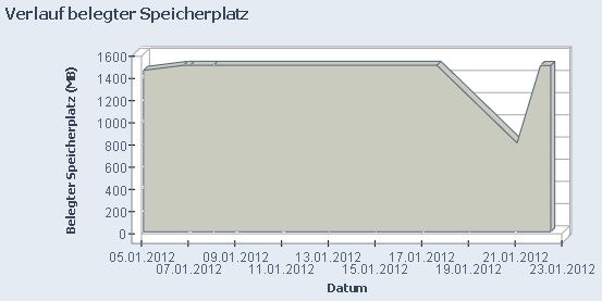

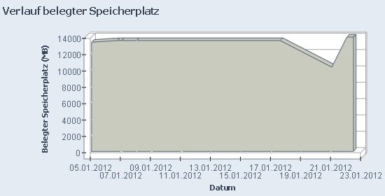

Lass mich bitte dazu noch 2 Fragen stellen :
waren die beiden Shares zu denen du die Screenshots gepostet hast dupliziert ?
Läuft dein Server 24/7 oder fährst du ihn zwischendurch runter (ganz oder schlafen) ?

...Ja gerne.Nobby1805 hat geschrieben:Lass mich bitte dazu noch 2 Fragen stellen :
- Nein eine Duplizierung habe ich nur für meine Benutzer. Aber ich denke selbst bei einer normalen Duplizierung wären Dateien verloren gegangen denn... Platte defekt ist eben Platte defekt.
- Jo mein Server lief oder läuft 24/7 ohne Pausen.
PS: Kann euch dann nochmal fragen, hat Jemand eine Adresse von Western Digital wo ich die defekte Platte einsenden kann. Habe noch Garantie! Danke!
ohne Duplizierung ist es klar dass die Daten weg sind und damit die Gesamtmenge zurück geht ... mit Duplizierung wäre das beim Ausfall einer Platte nicht passiert und beim Ausfall von 2 Platten mit deutlich geringerer Wahrscheinlichkeit
So weit ich das bei WD kenne musst du zuerst auf die Website gehen und dir eine Ticketnummer holen, damit schickst du die Platte dann ein .. die Adresse ist dort angegeben ... so war es jedenfalls als ich es zuletzt benötigt habe

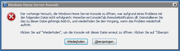

Moin, es gibt da doch noch ein kleines Problem, ich erhalte wenn ich die Konsole aufrufe immer noch eine Fehlermeldung diese hier. Wenn ich dann auf Überspringen klicke erscheint die Konsole wie immer.
Weiß Jemand was das genau heißt und wie man die Meldung wegbekommt? Danke für die Hilfe!
dann musst du mal in den Logfile des vorherigen Konsolenstarts schauen ...

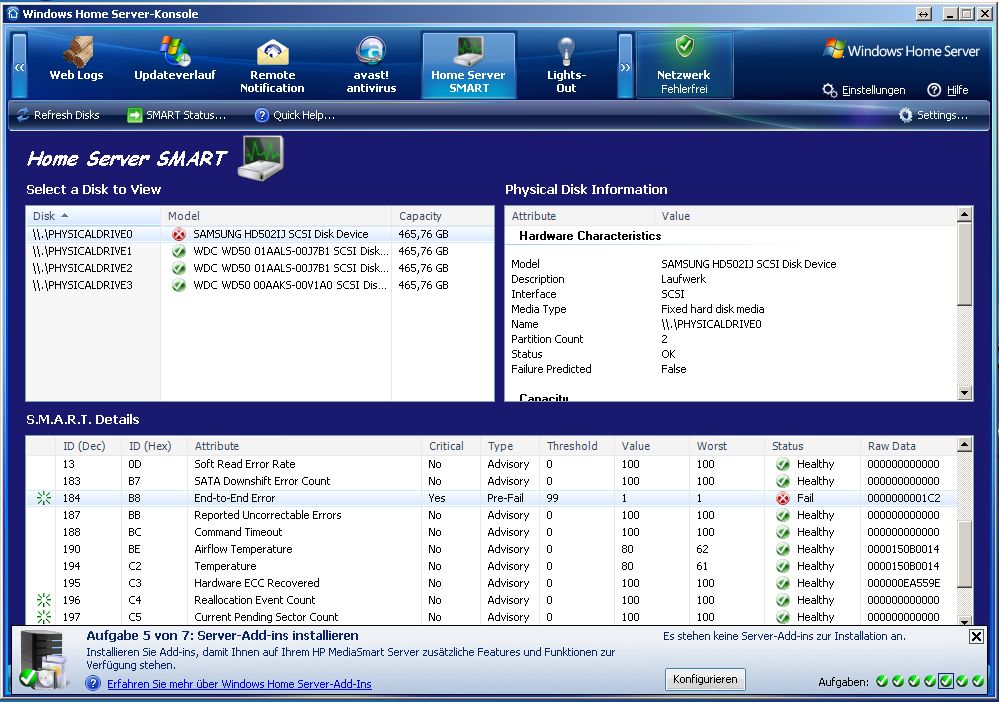

Moin, danke für den Tipp werde ich mal machen. Habe allerdings wieder ein neues Problem und zwar habe ich mir WHS Home Smart installiert um die Festplatten besser zu verwalten was die Fehler anbelangt und siehe da meine Systemplatte soll wieder einen Fehler haben, siehe nachfolgendes Bild...
Allerdings meint meine intere Speicherplatzanzeige das alles in Ordnung ist. Ja was denn nu! Anstatt sicher zu sein, bin ich immer mehr verwirrt!
Siehe hier...
Also ich weiß nun nicht was ich machen soll, Systemplatte defekt oder nicht, austauschen oder nicht. Hat Jemand einen Tipp für mich, danke!
In der WHS Anzeige werden nur tatsächlich aufgetretene Fehler ausgewiesen. Da ist es dann häufig zu spät, wenn etwas auftaucht.
Die SMART-Werte sind teilweise nur eine Art Prognose. Ignorieren sollte man diese aber nicht.
Ich würde die Platte tauschen.
Anhand der abweichenden Festplattenbezeichung schließe ich mal, das du weißt, wie man die Systemplatte auf eine andere spiegelt.
